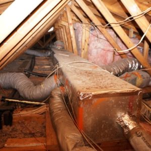

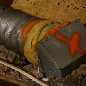

我联系了一位信誉良好的承包商来进行导管测试,看看我们的阁楼绝缘。管道非常泄漏,其中大部分是旧灰色,有些不是最佳的形状。一个人甚至错过了所有内在的塑料,你所能看到的一切都是金属罗纹和玻璃纤维。
房子面积约2050平方公里。英尺,鼓风机门显示在50英尺时约2600 CFM。审计员向我展示了所有需要从内部封闭的区域,并拍下了阁楼中最糟糕的区域的照片,比如烟囱和浴室的阁楼。他说,管道板后备箱已经开始分层的地方,但它仍然可以使用,如果他们密封更好的胶粘剂。他还提到,并不是所有的flex是在坏的形状,但所有的连接是漏的。
另一个问题,至少在我看来是金属靴。它们的内部是绝缘的,我曾经近距离接触过一种,闻起来很难闻。收银台周围有污渍,所以肯定有一些条件问题。他提到了适当的连接和增加的绝缘应该阻止冷凝,但我不确定我们是否应该保留它们。
我的问题是:我们应该只取代一些柔性和补丁我们可以,然后隔离或更换一切?他们从电力公司退款后引用了350美元,以更换破碎的弯曲并密封每个连接和行李箱。更换所有内容,然后用弯曲和分配盒装盒装的成本为3900-4500美元。
我们计划在这里生活一段时间,所以不确定制作什么选择,或者在那之间有什么可能更好的选择。

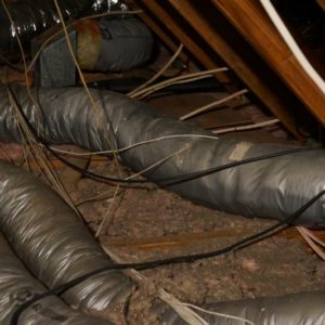

  4. 罗伯特欢乐克||#4
    你家是为什么我讨厌柔韧的完美榜样。行李箱左侧的顶部图片是2个柔性管。一个人有一个“s”弯曲,因为柔性不是切割到适当的长度。另一个1转90度并沿着树干延伸。他们没有使用金属肘部,为什么在该位置起飞。底部图像显示柔性,没有直线运行。
    箱子应该从阁楼的一头跑到另一头。Flex应该直接从侧面跑出来,并沿直线跑到寄存器。这样做给你最好的空气流动,并允许弹性坐在天花板搁栅之间。吹在绝缘可以把他们堆在上面的flex和它的绝缘。
    我也看到你有一个大教堂天花板在浴室里。您可以看到的玻璃纤维BATT绝缘材料非常小的R值。

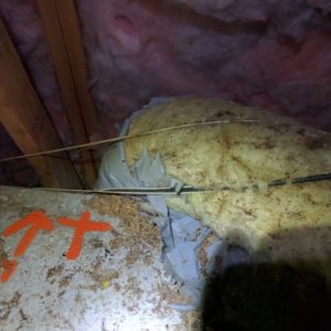

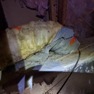

  8. 布莱克Lasslett||#8
    这是一些额外的图片。第一个是拱形房间的斜坡。它有玻璃纤维,似乎好起来,但朝向峰值有可能需要更换的啮齿动物粪便。此外,我认为下面的管道可能也被啮齿动物损坏了。
