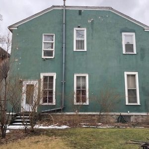

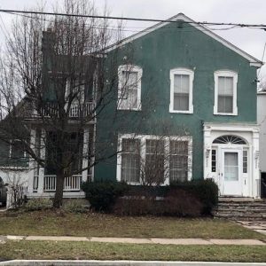

    1. Emthegem716||#4
      I live near Niagara Falls, NY. Here's a picture of the front and back of the house.

  4. 保罗·库恩(Paul Kuenn)||#8
    Thanks for the pics!

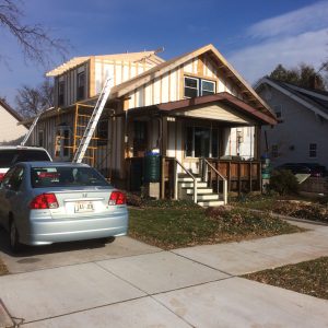

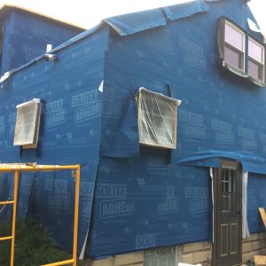

    随着年龄的增长,the子是2x4“或2x6”,看起来比4:12陡峭,因此,除非有人堆积在松散的绝缘材料中,否则密封上壁板不应该那么难(总是一团糟密封)。您没有空间可以正确隔离壁板上方,因此您能做的最好的方法是让某人从壁板上吹到大约4英尺内的闭孔泡沫中。阁楼密封的所有开口后,您都可以用纤维素吹来,其中有些会覆盖泡沫周长。到那时,您将不会将所有加热加热到屋顶的底面并引起问题。这是最便宜的方法。最好的方法是卸下屋顶(在这一点上,您的空气密封),添加新的延伸屋檐和耙子,然后在屋顶上方进行外部绝缘,然后重做护套和带状疱疹。我添加了我刚刚在1926年的房屋中所做的这项工作的照片,在那里我必须拆除现有的屋檐和耙子,并在外部绝缘后用更深的拱腹并浸入山顶屋顶。
