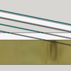

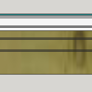

    这里是我得到的SketchUp模型的两个截屏-显示舱口关闭和打开的横截面。静态和移动框架是1.25“x1/8”角铝,因为这是我有。黄色为多倍体,4英寸厚。白色是铝,包括1x1.5“梁支撑屋顶;它们是主要的热桥除非我的窗户组件延伸到它们下面。4英寸厚的天花板+ 1.25英寸的窗框+杂项间距=约5英寸的最佳窗户厚度。棕色是胶合板,蓝色(显示白色的地方)是有机玻璃;这个原型是四块间隔30毫米的玻璃。可以推断,诸如防风雨条和紧固条等细节被省略了。
    马丁Holladay||# 5
    Geva,
    我很高兴你已经开发了不会泄漏的细节(尽管随着时间的推移,热膨胀和收缩可以改变一个自制的有机玻璃天窗的泄漏)。
    至于其他,我坚持我的答案。通过铝框架的热桥将压倒任何与玻璃层之间的间隙厚度有关的热性能差异。

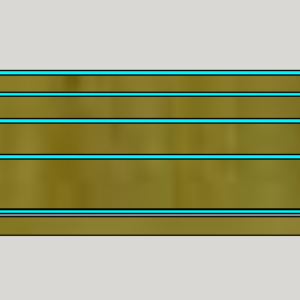

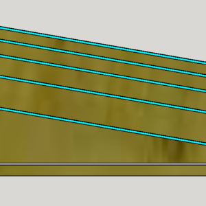

    我还在想是什么方程式控制着对流细胞……除了认真研读热力学教科书,我能找到的最好的图表似乎表明…
    1.在三层玻璃窗中,外层空间的温度梯度比内部空间高,而且
    2.温度梯度越高,最佳气隙越小。美国测试方法的峰值r值约为14mm,梯度为39℃;>18mm,采用欧洲方法,梯度20摄氏度。
    综合这些结果,我想出了这个4个空间的布局,顶部空间为15mm,底部空间呈指数增长到43mm。它避免了铝框架的热桥,主要是通过天窗足够深坐在它下面。有两层风雨条(灰色)——一层在最上面,一层在最下面。
