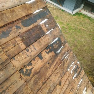

我有一个旧小屋,目前有一个2×6 t&g天花板,也是屋顶平台。二楼内部的站立空间很低,我没有任何空间来增加内部的隔热层。小屋相当小,占地面积750平方英尺,顶部还有400平方英尺,还有一个大教堂天花板/阁楼。6b区,在6200 '的山区,冬天很长。由内而外是:
- - - - - -梁
- 2×6 t&g甲板
柏油纸(非常旧和破碎)
- 3层刚性绝缘
-金属屋面
屋顶是斜桁式/谷仓式的屋顶,顶部大约有4英尺高,倾角为20度,然后是10英尺高,倾角为55度。从屋顶平台建造结构的方式很时髦(无论如何,对我来说,不是一个屋顶工,但曾经是一个木匠)。它是:
- 2×2水平穿过屋顶甲板
- 2×4(除了拆下来,所以实际上1.5″x 3″)垂直运行,连接到2×2。
在这个格子之间有三层1.5″刚性泡沫切割和鹅卵石,并用1×4绑带水平运行,屋顶金属拧在上面。

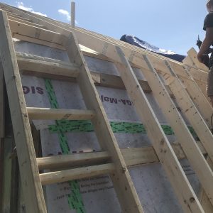

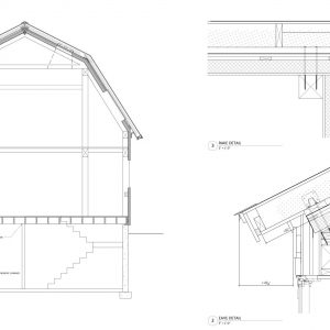

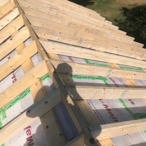

        雅各布,几年前我在装修时遇到过一个屋顶工。几个月前,他们说他们可以帮我组装,但当他们到工地看到打印的细节时,他们觉得太复杂了。在我和我的工作人员建造了它之后,我明白了为什么它更像精细的木工,而不是屋顶工人通常处理的事情。
        在另一个我设计和其他人建造的项目中,我们的情况与你的非常相似,在斜屋顶中有一个暴露的木框架,和你的一样,除了它有完整的护套和沥青瓦,而不是金属屋顶。为了节省时间、金钱和其他资源,我们的方法是剥离屋顶,用Siga膜覆盖护套,并连接到我们在墙壁上添加的其他新的空气控制层,并在水平方向上运行新的2倍毛皮和垂直24英寸的2x6英寸椽子。我们在新的“椽子”之间放置了6英寸的矿棉棒,留下了一个通风空间,然后安装了新的屋顶。我会加上几张照片和一幅画。这幅画不是我最好的作品,它更像是一幅素描,但它可能(也可能不是)有助于解释我们所做的事情。
        如果你想坚持你的一般方法,我认为它是可行的,但很难通过那么多泡沫击中一个小目标。一些螺丝制造商,如Heco Topix,提供工程协助,以设计可以处理垂直载荷的螺丝图案。当载荷超过螺旋的弯曲强度时,他们就指定一些安装在一个角度上,以产生桁架的效果。在你的情况下,这可能是一些非常长的螺丝,甚至更难击中你的目标,但从工程的角度来看,这是可以按照你的计划进行的。

      谢谢你的回复——我知道这不是他们通常做的,这只是让我发疯,他让这看起来像是他能做的事情,现在他说他不会保证他以这种方式做的任何工作,而且不认为它会持续下去。当我做木匠的时候,我的工作是用很长的螺钉来建造一个相当沉重的耐腐蚀钢立面,我承认在很远的地方打螺柱是很棘手的。
      你能详细说明一下暖侧空气屏障的重要性吗?这一点我有点困惑。在阅读了我能找到的关于这个话题的每一篇文章和评论后,我最初认为这个屋顶会下降到甲板上,我就会这样做,但在我们最初的几次讨论中,屋顶工说服我这是没有必要的,只需要在檩条上方的甲板上加冰和盾(为了防水,我知道这不是空气屏障)。我知道从空气密封的角度来看,到t&g是最好的,但从“安全”(即不会发霉/冷凝)的角度来看,这有多重要?暖空气会从t&g中流出,但随后会有许多层接缝交错的刚性泡沫,然后由于檩条,新屋顶平台的刚性顶部和底部之间会有一个间隙。通风间隙的想法是洗掉温暖的空气,并大大减少/消除冰坝,对吗?因此,底部的t&g屋顶甲板将保持足够的温度,并且那里不会有冷凝,并且空气不应该能够以一种会引起问题的方式一直到顶层甲板。我错过了什么?
      如果我把屋顶搬到甲板上,我猜目前那里的刚性泡沫可能不值得重复使用/我们将无法重复使用。它大概有25岁了,很脆弱。如果我走在现有结构之上的路线,我仍然会有4.5英寸的好处,尽管它可能会降级。空气密封的好处会超过额外的4.5英寸吗?或者它会简化整个事情,如果我只是撕裂内部结构,空气密封,建立6英寸的回收泡沫,从而降低项目的复杂性。
      至于墙的连接-有一些不同的事情正在发生。有一个区域,t&g击中一个2x4坐在顶部的日志。我在原木墙壁的内部覆盖了2x4的墙壁,我计划在连接上喷洒泡沫。还有另一个区域,那里有一个阁楼,那里的地板也是t&g,它延伸到原木的两端,屋顶t&g与它相交。你可以看到光(我真的无法想象这个房子在雷诺之前有多冷),所以我所做的是在内部框架小马墙(因为它真的是死空间,因为屋顶与它以55度角相交),并计划在上面喷洒泡沫。
