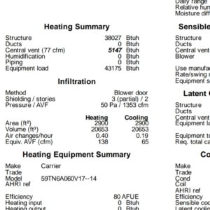

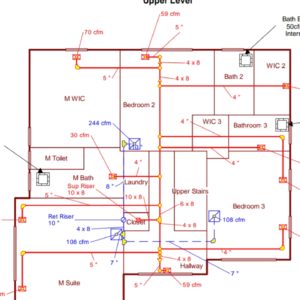

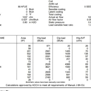

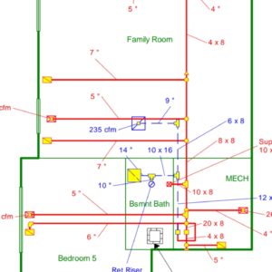

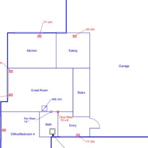

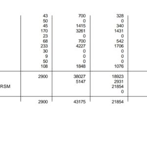

这是之前一篇文章的后续文章。我已将收到的工程师报告和计划一并附上。我不知道的是头部和区域的理想位置在迷你分裂应该是什么。你有什么推荐吗?
报告显示有一个炉子,但请忽略我们正试图使用迷你劈叉。我们也用hrv来通风。
  1. 布兰登年代||# 1
    报告和计划
  2. 杰瑞Liebler||#2
    首先,你有一个严重的空气泄漏问题!(电子邮件保护)太可怕了!把它降到一个可接受的水平(电子邮件保护)敲约7500BTU/h你的负载,所以一个3吨的multisplit将工作。
    Dana多赛特||# 3
    我不同意Jerry的看法,~4ACH/50并不是真的“可怕”,特别是如果它是一个翻新的情况。这是相当糟糕的新建设,尽管,不符合IRC code要求3 ACH/50的最大值。这绝对值得去做,尽你所能去修复,但不值得去拆房子或挖墙。
  4. 布兰登年代||#4
    谢谢你抓住这个机会。我对这个数字感到失望,因为我在设计之前仔细地介绍了我们的空气密封方法。墙壁、屋顶和“奖金”房间地板的拉链护套。保利天花板障碍。我们使用了必要的最小操作窗,但它们是开窗。我相信我们的ACH50会低于1个
    编辑:这些是基于指纹,而不是一个实际的鼓风机门测试。目前,我们正在努力确定设备、位置,以及是否有必要进行任何更改。
