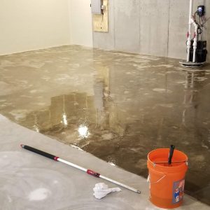

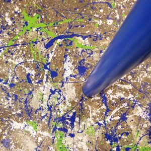

我们使用桐油的组合良好的运气最初密封地下室混凝土板(消除了与未完成的混凝土相关的灰尘),然后使用溅射技术作为最终装饰精加工的混凝土涂料。
详细信息可以在这里找到:https://kimchiandkraut.net/tag/paint-splatter-floors/
与使用环氧树脂相比,这将是一种低VOC方法。
An additional benefit, should our finish experience some damage, it's easy to touch-up in a way that's less noticeable than it typically would be for a monolithic, cut and rolled finish (e.g., single color epoxy or concrete paint).
此外,您不仅限于使用溅射技术,而是可以利用模板或画家的磁带来提出各种设计,包括任何数量的形状,字母,单词,数字等。更多耗时,可以确定,但最终也更有趣(至少我们认为这么)。
以下是各种选项,只是在“油漆溅”的领域中:

经验的声音:是否对混凝土的涂料或环氧树脂粘附取决于下面的水分含量。
使用低气味,低VOC产品。
地毯下的绝缘,空气和蒸汽不可渗透垫应防止内部空气冷凝在冷却混凝土上。但我没有渗透垫没有问题。
您可以购买100%的固体环氧树脂,这些环氧树脂不是那么臭,大部分的单一部分的“环氧树脂”地板涂料在大型盒子上是水的,所以不像臭
油漆越昂贵,我越担心从下面吹掉它的水。
In order to get paint to stick to concrete, you really need to etch it, which is 'wicked stinky'
That tung oil finish sounds interesting, to keep dust down. I am always painting shop/garage floors to keep oil etc out of the concrete in addition to getting rid of the dust issue, but in a non 'shop' environment that tung oil might be the ticket
