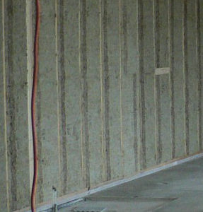

科罗拉多西南部的5B气候区。准备用5/8″X类型的石膏板内部。
外墙是:波纹金属/ 2×3绑带(雨幕)/ tyvek / 2×4螺柱和R15 roxul / 3.5″间隙和R15 roxul / 7/16 osb带空气屏障/ 2×6螺柱和R23 roxul /石膏板空气屏障#2。
问题1 -考虑到淋浴房将使用trui - gard或Schluter淋浴墙系统来建造,淋浴房区域的墙壁是否可以用石膏板(见照片左侧锅槽处),还是应该使用wonderboard,记住石膏板是空气屏障?
问题2 -大部分的天花板我想用1×2的网格完成,用1/4或3/8枫木胶合板瓷砖,瓷砖之间有狭窄的缝隙。所以瓷砖后面有3/4″的气隙。这种方法是否有可能出现某种问题?我什么也想不起来。

    如果淋浴器使用trui - gard或Schluter系统,则应遵循制造商的说明(来自trui - gard或Schluter的说明)。如果让我来做这件事,我会选择一个水泥板衬垫——毕竟,淋浴防水系统将是一个空气屏障——但我不知道trui - gard和Schluter需要什么。(可以用胶带把水泥板的边缘粘到石膏板上;当我这样做的时候,我用的是玻璃纤维胶带。)
    你们没有告诉我们,在安装胶合板瓷砖之前,你们是否计划在天花板上安装干式墙。只要你在Roxul的内部有某种类型的空气屏障——干墙、MemBrain或欧洲薄板式空气屏障——如果空气屏障和胶合板瓷砖之间有空气空间,你就不会有任何问题。

    谢谢你的回复,马丁。Tru-gard和Schulter都说石膏干墙或水泥衬底是他们的膜的批准基材,但我将使用水泥wonderboard,用玻璃纤维粘在一起,然后再粘到内墙上。至于天花板,我避免了额外的重量的石膏板和泥浆,并使用与Siga Wigluv和Rissan粘在一起的osb作为空气屏障。1x2网格将小心地与嵌缝和螺钉应用,以保持密封,并允许1/2“EMT运行的天花板固定装置(如果使用)。
