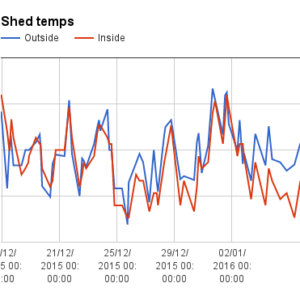

  10. 舍伍德博茨||# 10
    摆脱报告:
    从我开始我的STES实验到现在已经3个多星期了。在这段时间里,我们一直处于典型的冬季天气。极端情况下是零下5到零下22摄氏度,但大多数情况下是零下8到零下14摄氏度。在这段时间里,棚内的温度与室外的温度非常接近,允许几个小时的延迟。请看附呈的图。粗略的计算表明,在这样的温度下,到第三周结束时,我的桶热应该快用完了(水基本结冰了)。图表显示内部温度开始下降。当然,这也可能是由于来自地板的热量下降造成的。不知道如何区分这两种效果。
    我觉得很神奇,它实际上和预期的差不多——至少到目前为止是这样。考虑到我的方法是多么草率,我预计预测和观察之间有50%的误差。根据在自制温室中影响最小的经验,我认为我的水会比预期冻结得更快,棚内的温度会在两周结束时接近外部的平均温度。
  11. 查理•沙利文||# 11
    谢谢你的报告。你的简单关联居然能这么好。
