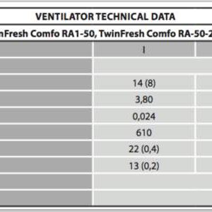

    我有一个困难的时间理解TwinFresh规格,尽管,作为瓦特和放大器是有关的。规格表中各列有两组数字(见附件pdf)。

    除了他们使用欧洲风格的分隔符(逗号而不是句号来表示小数)之外,还有什么令人困惑的?

    我不知道在欧洲是用逗号的,现在已经很清楚了。也谢谢你的帖子链接!
