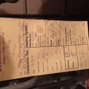

    我以为我发了,但我找不到。我的家是2000平方英尺的牧场,两年前我的阁楼被人侮辱了。我有三个区域。厨房/客厅/饭厅;楼上3个卧室/浴室;还有我楼下的一半(我在楼下有一个木炉子,我还会再装一个小劈开)。所以我只需要一年2-3天来取暖,但那是为了取暖管道不会结冰。迷你分离器在加热方面做得非常好。
    现在看起来要么是直接排气油要么是LP。
    这就是你所需要的吗?我附上了一张照片,是我在楼下的锅炉上发现的。我不知道这是否有助于找出它的BTU输出。

    如果我没看错燃烧测试标签上的喷嘴规格,这台机器每小时燃烧0.85加仑。82%的燃烧效率和13.8万BTU/加仑0.85加仑/小时x 13.8万BTU/加仑。x 0.82= 96000 BTU/hr,即使它是唯一的热源,总负荷也可能更接近3 -4万。(如果没有对房子和绝缘材料更好的描述,我们无法做出这样的判断。)最后一件你想做的事是把它换成一个同等输出的电锅炉(28千瓦,这将超过100安培240V),因为这可能需要一个电子面板升级。锅炉按负荷合理选型是保证安装成本合理控制的关键。
    一个2000' 2x4框架的高架牧场,有一些空气密封和隔热升级,透明玻璃双层玻璃窗,通常热负荷为每平方英尺15英热单位,设计温度为+5华氏度(比波士顿99%的垃圾箱低几度)。越低的水平是在等级以下,它将越低。如果它几乎都是高档的,而且你有很多窗户面积,它可能会达到40K,但也可能不会。仍然值得运行基于建筑u系数的I=B=R电子表格,而不是仅仅使用一个12千瓦(40000 BTU/hr)的锅炉,因为您可能接近您的电力服务能力的极限。
