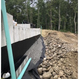

我的挖掘机出了个问题,让我很困惑。到目前为止,他们无疑一直在适应,并在我们正在进行的复杂建设中做了非常棒的工作。我在地下室和车库回填和压缩的点。当我到达现场时,我发现他们把地下室和车库回填以进行分级,并且没有把我期望放在保温层和绝缘层下面的碎石铺上去。考虑到我们所处的特殊情况,我想先征求您的意见,然后再提出移除压实填料、用砾石替换的昂贵而恼人的要求。
我们的家建在马萨诸塞州中部(第5区),地下水位很高(1½英尺以下),斜坡上有一个露天地下室。为了使这块地能建起来,我们引进了3000码的排水砂填料(是的,3000码)。还有回填土和化粪池。我附上了一张正在发生的事情的图表。我的挖掘机说,由于我们是建在排水良好的填土上,周边有一个排水两次的完整排水沟,所有的排水沟都通向周边排水沟,所以他认为没有理由在填土排水良好、我们在水面上、为了避免水的问题而采取如此极端的措施的情况下,以更高的成本引入砂石。
我的问题是,我应该让他们把填充物移走,然后放入砾石吗?或者他们不去花费额外的砾石费用,让他们把砾石移走是正确的吗?

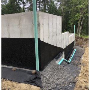

    幸运的是,我认为这是对我糟糕的艺术作品的误解。有坚实的管道,从和终止进入穿孔周边排水。下水道周边是穿孔的4“PVC与大约6”碎石覆盖,所有包裹在滤布。周边的排水渠被送到房子后面的两个角落,以获得日光。排水管360度包裹着房子和车库。
    此外,板坯将被浇筑到基脚以上的高度。4英寸厚板,2英寸内基础和2英寸上基础,我相信。我可能是错的。我只知道它会在基础之上。

      “有实心管道从周围的穿孔排水管下来,并终止进入。”
      要清楚的是,如果这些垂直管道是水槽的话,这不是你想要的。如果只是清理,那也没关系。你不会想把水从屋顶直接送到你地基周围的岩石床上吧。
      但正如Jon所说,你可以添加更多的固体管道来连接,或者使用更表面的系统。

    这可不是什么好消息。我们把排水沟放进了周边的排水沟里。我是否正确地理解了这个问题,即排水沟填满了周边的排水沟,以至于周边的排水沟不再能够正常工作以清除满足基础的水?我以为他们会把排水沟里的水抽走,也会把必要的地下水输送出去,这不会有问题。如果不是这种情况,我将不得不工作的解决方案,不包括发送排水沟直接进入周边排水。

      1. CharlyGreen||# 12
        不幸的是,这个地方已经被回填了。
    2. 泰勒Keniston||# 13
      “排水沟填满了周边的排水沟,以至于周边的排水沟无法正常工作,无法清除与地基相接的积水?”
      /有时。管道上满是洞,所以如果你愿意,“第一个出口”是向下进入压床。如果碾压床被水“填满”到管道,它将按计划排水,但目标不是不必要地用屋顶的水“填满”碾压床。底部排水口的作用是防止上升的水超过管道的水平面。
      所以可以说,一旦水上升到那个点,它们会很好地工作,因为它们会把水排出,但最终这不是你想要的水的位置——所以最好的做法是直接用固体管道把水排出。另一个问题可能是射孔管被屋顶碎片堵塞。
      这个细节不一定会毁了你的房子,只是不像Michael说的那样理想。
      编辑:看了你的上一篇文章,我建议至少在排水沟的落水管上安装一个滤网,或者更好的是,如果可行的话,安装一个表面的系统。
