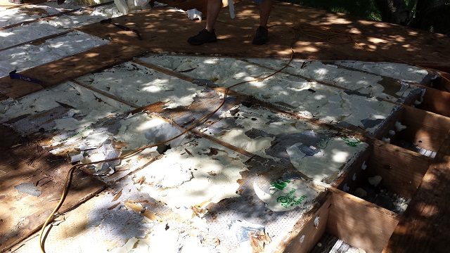

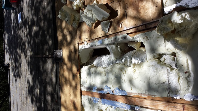

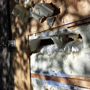

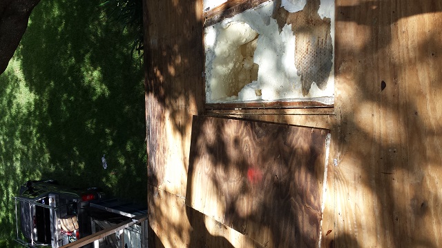

除了开放式单元绝缘外,还采用了辐射屏障屋顶护套。在大多数情况下,一半的屋顶框架构件(12″TGI桁架和2″X 10″outlookker)表面没有封装。有一些潜在的区域,外部木框阁楼墙壁没有与阁楼空间绝缘或密封。在框架构件之间安装了空调管道和Can照明装置后,使用了泡沫隔热材料。大多数天花板是教堂用舌和槽木完成。我在屋顶护套和屋顶膜系统的不同层次上看到了无法解释的水损伤。这些条件已经暴露,修复,再次暴露潮湿仍然是一个问题。这个项目位于佛罗里达州中部。

    马丁Holladay||# 3
    迈克尔,
    从你的描述中很难知道发生了什么。你能贴些照片吗?
    水渍通常是(a)屋顶漏水或(b)冷凝的迹象,当湿热的空气——在你的情况下,可能是外部空气——遇到冷的表面(在佛罗里达州,这通常意味着被空调系统冷却的表面)时,就会发生冷凝。
    如果安装泡沫是为了创造一个有条件的阁楼,它必须是连续的。住宅的空气屏障或隔热层不能有任何中断。任何不连续都明显是问题。
    Dana多赛特||# 4
    当它与泡沫直接接触时,屋顶甲板上的箔片作为辐射屏障是无用的。辐射屏障需要一个空气空间才能产生任何热效益。
    箔也是一个真正的蒸汽屏障,屋顶膜也是如此,所以即使是很小的泄漏从紧固件渗透有效没有干燥路径,更不用说任何膜缝泄漏。如果隔热材料应用在t & g上,在泡沫和屋顶甲板之间有一个通风的空气间隙,并且没有铝箔,或者如果屋顶甲板上方有一个通风空间,在屋顶甲板上有一些半透水的东西,如#15毛毡,而不是不透水的膜,效果会更好。
    你能告诉我们更多关于屋顶甲板上堆叠的确切产品吗?
    根据马丁的评论,显示损坏的是t & g(而不是屋顶甲板),这可能是室外空气通过未密封的未绝缘的墙壁泄漏进来,凝结在椽舱中较冷的材料上,滴到t & g上。

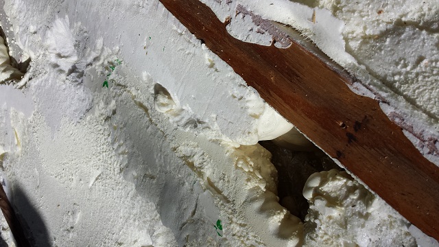

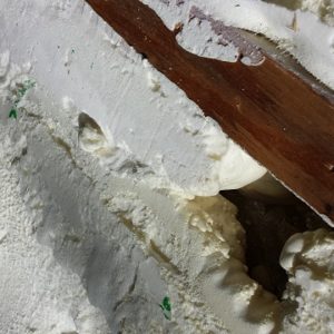

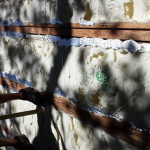

    其他的选择是通风不良,缺乏空气交换(没有安装ERV)和/或泡沫安装不良。如果泡沫正在收缩或破裂,显示出由小到大的空隙,您处理的安装问题可能是一个潜在的有毒问题。
    尺寸过大的暖通空调系统会导致过多的冷凝。唯一的解决方案是正确调整暖通空调的尺寸或安装一个全屋除湿机。这可能被证明是一个代价高昂的创可贴。我还建议给SPFI公司打电话,让他们对房屋进行鼓风机门测试和热成像扫描,并纠正不一致的地方。

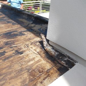

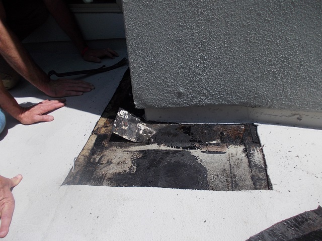

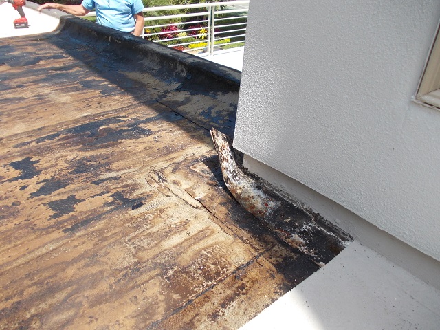

  6. 迈克尔•王||# 6

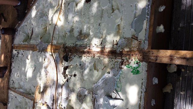

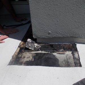

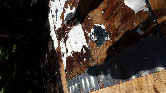

    这是一栋有七年历史的房子。屋顶已例行检查,因为在墙壁和屋檐处出现了无法解释的潮湿现象。屋顶膜上的任何缺口都没有暴露出来。然而,下面的染色导致我们在墙壁、屋檐和场地位置打开屋顶,以发现水分。闪光板似乎在屋顶法兰的内部部分生锈,而在膜的末端没有。
    有(2)不同的屋顶组件。

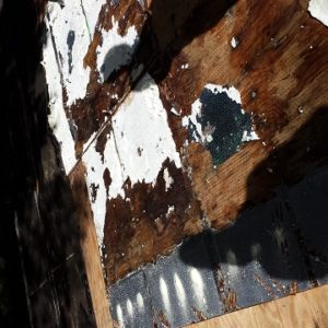

    组件-1:2.5/12沥青泡沫附着,混凝土平瓦屋顶,底层膜由钉住的43#锚板和应用的火炬组成,颗粒改性沥青帽板。潮湿的证据,包括水染色,白色真菌,恶化显示在大部分的鞘暴露时。大部分的染色是在护套的连接处,在紧固件处,包括甲板钉和绝缘材料中有空隙的地方。我们还发现43#已经渗透的一些区域有集中的水分,水在改良盖片的底部堆积。
    组件- 2:5 /12螺距低坡屋顶系统,由机械紧固的锚板、火炬应用的中层膜和火炬应用的粒状帽板组成。该系统止于屋檐和墙壁的闪光细节。湿气发生在火炬中间层和盖片膜之间。盖片被更换在一个区域,水分已经完全分离了膜。该区域最近的核心显示,物质再次分离。

    Dana多赛特||# 8
    堆叠在顶部是高度阻蒸汽(如预期的)。任何进入甲板的水分只能从接缝处逸出,所以发现接缝线后的问题并不太令人惊讶。事实上,它主要在墙壁/屋顶的边界,暗示外部空气正在寻找它的方式,以更冷的冷凝表面。
    如果没有实地考察,很难做出明确的诊断。
    图片显示,在空调管道上方有绝缘空洞(?)这可能足以使屋顶甲板足够冷,在那个地方冷凝,但有一个不透气的蒸汽不渗透层在木材的两侧,这不会对屋顶甲板造成问题,即使它不是很好地能源效率。要让大量的水分进入冰冷的木材,它必须与潮湿的室外空气接触。
    尽管泡沫安装可能不完美,但它对问题的主要贡献可能是它实际上不气密,这是一个可以测试的因素(与鼓风机门)。
    总的来说,湿度问题的最大原因是直接的体积润湿,来自泄漏或不恰当的研磨闪光/天气屏障等。
    接下来是空气泄漏,使潮湿的空气接触到足够冷的表面和材料,冷凝或吸附空气中的水分。
    下面这条线是蒸汽扩散。蒸汽扩散可能是使组件在潮湿时干燥的一个重要因素,但它很少是直接原因。

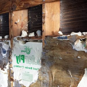

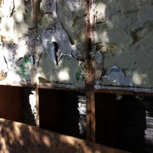

    这个案例和之前GBA文章的一个重要区别是屋顶甲板内部的不透水箔。
    //m.etiketa4.com/blogs/dept/musings/open-cell-spray-foam-and-damp-roof-sheathing
    另一个区别是,该住宅位于美国气候2区,而不是3或4区,但与箔覆屋顶甲板冬季冷凝问题将导致湿泡沫,而不是湿屋顶甲板。
    是的,这是一个糟糕的泡沫工作,但不是明确的直接原因的问题。但是,如前所述,堆叠是一个问题。

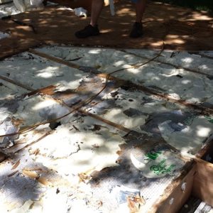

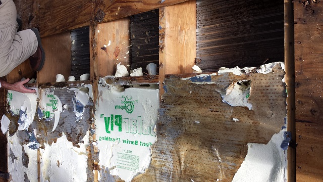

    从尸检照片中可以明显看出铝箔和泡沫之间的粘合强度——铝箔倾向于贴在泡沫上,而不是护套本身。无论是否粘合,泡沫都不能通过0.05烫发铝箔将水分压入木甲板。

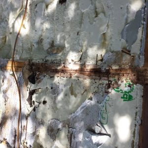

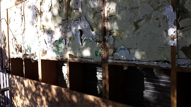

  11. 理查德•拜尔||# 11
    丹娜,
    铝箔衬底是否被批准用于安装普通塑料泡沫?我们怎么知道护套在安装时是新的而没有损坏呢?我们怎么知道铝箔覆盖的护套在安装之前没有在天气中放置很长一段时间?我们怎么知道铝箔在安装之前已经很好地粘在了护套上?支持组合材料是否正确安装的ICC-ES评估报告在哪里?
    也许原来的发布者愿意和我们分享这个信息?

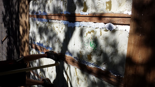

    我有机会在5区看到开孔泡沫的表现。oc泡沫与护套完全分离,但与椽和螺柱连接良好。当oc泡沫被移除时,之前涂在护套上的消模漆由于凝结而变得非常潮湿。oc泡沫也渗透出一种化学气味,这与安装不良有关。屋顶oc泡沫涂有膨胀涂料,不符合制造商的mil厚度,使泡沫的颜色暴露在重叠部分。
    在上面的照片中,泡沫也收缩了。补救人员不用花太多力气就可以清除oc泡沫,只需要用黄油刀将泡沫从椽和螺柱上分离出来。
    我相信随着时间的推移,我们会看到越来越多的失败案例。屋顶工人将是本期的第一批记者。我还知道一万平方英尺。5区的Ft家,在使用5年后,由于霉菌、名牌oc泡沫和护套腐烂,整个屋顶被拆除。
