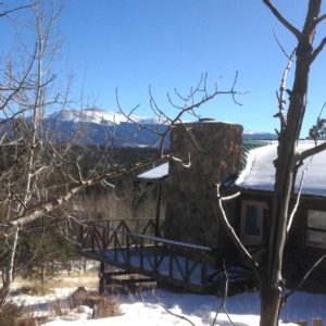

    我仍然担心外部的水资源管理。一些照片会有帮助。
  6. 罗伯特·史密斯||#6
    这是外观的照片。没有多少细节,没有壁板的近距离,但它可能会让你更好地了解它。
    你是对的。你可以说它可以用作日志家庭,带有研磨的木材。

    在很多方面,你有一个漏水的房子,没有鞘。因此,我同意那些建议在现有的舌头板的内表面和墙壁绝缘的外表面之间建立空中空间的人。使用棍棒和房屋包的想法(评论#16)创造这个空域对我来说是有道理的。如果您去那条路线,请尝试以密闭方式安装HouseWrap。

    不过,我还是担心外部的入水细节,以及闪烁的窗户。是否有任何迹象表明木框架由于暴露在天气下而恶化?
