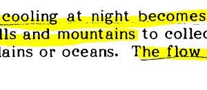

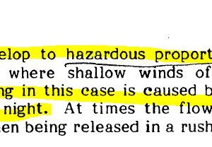

    AJ,我最近一直在研究天气,我认为朱利叶斯·萨姆纳·米勒的观点与我天气书中的许多概念是一致的。
