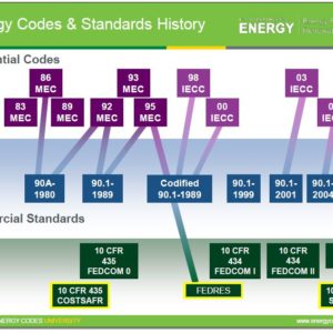

    以下是一些信息:
    http://energycodesocean.org/sites/default/files/resources/The%20History%20of%20Energy%20Codes%20in%20the%20United%20States.pdf
    1975年,美国采暖、制冷和空调工程师协会(ASHRAE)为住宅和商业建筑制定了第一个国家能源规范,90-75“新建筑设计中的能源节约”。下一个出现的国家法规是MCEC 77,这是在美国建筑官员委员会(CABO)主持下多个组织的联合努力。MCEC 77是1983年版能源规范(MEC)的前身。
    http://www.minneapolismn.gov/www/groups/public/@regservices/documents/webcontent/convert_256027.pdf
    1975年,明尼苏达州颁布了一项法律,要求建筑设计和施工标准与能源的最有效利用相一致。作为回应,能源法规于1976年1月20日生效,成为国家建筑法规的一部分。”

    马丁,非常感谢你。我今早离开岗位后一直在找,找到了另外两个消息来源。第一本《建筑能源标准计划的历史》是由太平洋西北实验室的两位先生于1994年撰写的,请参阅:http://1.usa.gov/14oSUJa.第二,“住宅和商业建筑的能源效率趋势”是能源部2008年10月的报告,其中有一些历史参考,见:http://1.usa.gov/14oT96T.供您参考,我将尝试上传一份1944年加拿大国家住房法案(NHA)建筑标准(1947年修订)的复印件,该标准描述了当时政府为新住房投保的绝缘要求。这是我所知道的加拿大对绝缘材料的第一个法规(尽管不是法规)要求。
