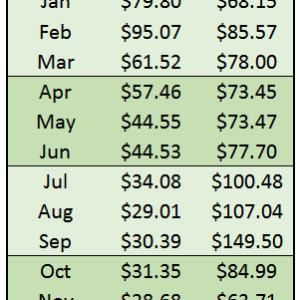

    这是一个了不起的能源账单的总结,我们建造了一个2摊位的ICF车库。暖通空调工程;天然气锅炉的辐射热。房子占地3600平方英尺。,不包括车库。
