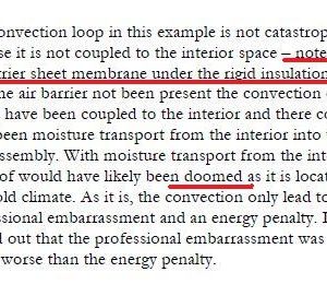

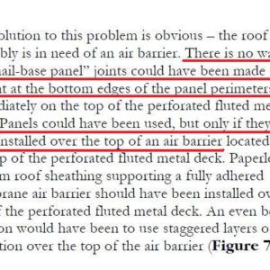

  9. 约翰·布鲁克斯||# 9
    艾尔,
    我承认我以前从来没用过指甲膏……所以请原谅我的无知
    我还在试着想象你的“甲基系统”中的空气控制层
    你有你正在使用的产品的链接吗?或任何照片吗?
    我在Lstiburek的Insight-036中注意到一个评论,它让我认为不可能让指甲底部密封(不包括下面完全附着的膜)。
    http://www.buildingscience.com/documents/insights/bsi-036-complex-three-dimensional-air-flow-networks/files/bsi-036_complex_3d_airflow_networks.pdf
  10. GBA编辑器
    马丁Holladay||# 10
    1.Joe Lstiburek说的是钉座安装在穿孔槽金属甲板上,而不是胶合板或OSB。很大的差别。
    2.如果在现有的屋顶护套上安装钉座,护套接缝处可以用胶带粘住。这将更便宜,而且是一个完全粘附的剥离粘贴膜。或者可以使用合成屋顶衬垫;如果衬里的接缝用胶带粘住,我想它会起到足够的空气屏障的作用。
  11. 约翰·布鲁克斯||# 11
    我想到了凹槽甲板…
    但是Joe也在第1页的Insight 0-36中对他的Office/Barn Roof做了类似的评论
    在Insight 056中…
    当他需要更换用了15年的屋顶时……
    他强调了位于刚性绝缘层下方的完全粘附膜的重要性。
