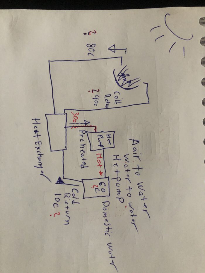

嗨,我有个从没见过的小问题。
为什么我们不使用热收集器/集中器在热泵之前对进入的制冷剂进行预热呢?
有效的太阳能辅助热泵,但更有效。
在任何人说,是的,我住在瑞典。
95%以上用于家庭供暖的能源是电散热器或电加热生活用水,或使用热泵电力加热生活用水和辐射供暖。
在老房子里,没人用煤气,也很少有人烧木屑球或油
例如,我有一个地源热泵。在液体进入热泵之前,我将它通过一个太阳能加热器,将温度从8摄氏度(或任何地源热的温度)提高到30摄氏度?
这会不会提高效率,提高有效COP,因为水现在需要加热从30℃到50℃,而不是从8℃到50℃。
或者如果我有一个空气源热泵刚好在制冷剂进入压缩机之前,我把它加热了30摄氏度?
空气中的环境温度可能是20摄氏度,然后我可以把制冷剂从20摄氏度加热到40摄氏度?或者如果是在冬天,外面的温度是-10c,我可以用太阳能集热器把温度提高到10c?随着目标温度的接近,有效地增加COP ?
也许你需要几平方米的太阳能集中器,但它应该是相对较小的太阳能电池板需要减少取暖费用。

    实际上,你会想要预热蒸发器上的制冷剂,以帮助加热,使液体制冷剂更容易闪到气体。供暖与带热泵的空调是相反的:-)这样做也可能有助于减少对室外机运行除霜循环的需求,这将是一个额外的节能加分项。
    我看不出有什么理由这样不行,你只会增加系统的复杂性。我会避免运行到太阳能集热器的制冷剂管线(你似乎也想到了,因为我在你的图纸上看到一个热交换器)。更多的制冷剂管道意味着需要更多的制冷剂为系统充电($$),也意味着更多的地方有泄漏风险。

      1. Nobrainer||# 5
        不幸的是,据我所知,商业太阳能辅助热泵大多使用集热器,而不是地面回路或空气:/
    2. Nobrainer||# 4
      奇怪的是,几乎没有任何现实生活中的例子,考虑到这肯定是一个极具成本效益的方式来提高热泵的SCOP。

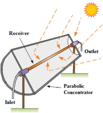

      我可能会在太阳能集热器中使用某种油,以获得比水更高的热量,而不会冒水在循环中沸腾的风险。
      有什么方法可以轻松计算所需的尺寸,以使热泵制冷剂尽可能接近工作温度?
