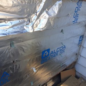

    他们已经开始撕下侧线了。它似乎最初的WRB是这个美铝呼吸箔产品?它似乎是一种纸为基础的产品,表面有光泽/箔,非常薄。下面看起来是传统的毛毡纸,但它有更多的皱粗糙的外观。护套看起来像T&G 1x6(1940年的房子)
    是否移除美铝层,让他们在毛毡上使用传统的Tyvek WRB,还是让他们在美铝WRB上使用?

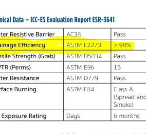

    下面是他们扔掉的包裹。不确定质量或是否被认为是“可榨干的”
    https://www.wolfhomeproducts.com/system/files/BLOCK-IT%20Brochure_0.pdf

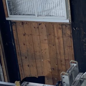

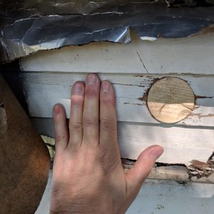

    这是(1x6护套)还是(1x6护套/原来的壁板)?我的房子和你的几乎一模一样。在箔材料下是护套/原来的壁板。这不是一个平坦的外部轮廓。这可能是一个重要的考虑,特别是当你考虑果皮和棍子。
  8. M S||#13
    它是1x6 T&G护套。它是平的(不是经过研磨的侧板)
