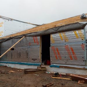

我们的个人经验是,基于箔的polyiso确实会衰减与WIFI (2.5GHz)和Cell (1-3 GHz)相关的频率。我们的房子完全被双层2英寸的聚氯乙烯板包围着,每个板的两面都有箔。屋顶和墙壁也是如此。有一个镀锌的金属屋顶。混凝土板(无地下室)。窗户是PVC双层玻璃/三层玻璃和塑料丝网,除此之外没有什么特别的。我注意到在房屋建造过程中,在箔背泡沫开始之后,在金属屋顶安装之前,信号减弱了。[附带的临时构建照片,显示了我所说的那种泡沫]
通过这种配置,我们将看不到邻居的wifi信号。尽管信号可以在外面的门廊上看到。同样,手机信号塔的信号也很弱,所以我在室内无法可靠地连接到4G网络,除非把手机放在窗口,尽管在室外的门廊上有足够的信号。
我已经使用了几个射频仪表来量化这一点,实际上内外射频读数显示信号已显著减弱。
对于我们来说,这是一个意想不到的祝福,因为我们既不使用WIFI也不使用手机,由于电磁敏感居住者。这是一个小小的不便,因为我们可以使用固定电话偶尔打电话,并将谷歌电话号码转发到基于以太网的电话设备,所以只有处理文本信息是有问题的。
另一方面,在房子里的手机,但不是飞行模式(即,它的射频信号仍然活跃),会积极尝试连接手机信号塔或远处的wifi,放大的信号将使内部对电磁敏感的居住者非常难以忍受。这样做会很快耗尽他们的电池。因此,我们要求我们的客人在长时间来访之前脱下鞋子并关闭他们的设备。
