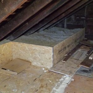

  40. 詹姆斯克里斯蒂||#40
    用纤维素储存阁楼
    嗨,我们使用我们的阁楼进行存储。我们只有一名承包商绝缘我们的阁楼。它们在主要部件的地板下面致密包装薄膜,然后松散地填补边缘,由屏障分开。我的妻子不喜欢障碍物,并失去周围的空间,她关注与阁楼的任何健康/灰尘问题放在阁楼上,以便放置或检索储存物品。是否典型的宽松填充在侧面和地板下的致密包装?关于这种方法的任何评论都会有所帮助。
  41. GBA编辑器
    马丁Holladay||#41
    对詹姆斯克里斯蒂的回应
    詹姆斯,
    你写道,你的阁楼的两部分是“被屏障分开”。你是什​​么意思是一个“障碍”?
    Q。“这是典型的侧面松散包装,地板下密集包装吗?”
    答:是的。偶尔去看看阁楼并没有什么特别的健康问题。阁楼确实会积满灰尘。如果你的妻子对灰尘过敏,她可能不应该在阁楼上呆太久。
  42. 詹姆斯克里斯蒂||#42
    谢谢您的快速回复!
    谢谢您的快速回复!试图围住一张照片,屏障只是由木头切割而成。这看起来很典型吗?(他们还没有完成清理工作)。
  43. 詹姆斯克里斯蒂||#43
    这是我这的照片。
    这是我这的照片。
  44. GBA编辑器
    马丁Holladay||#44.
    詹姆斯·克里斯蒂的第二个回应
    詹姆斯,
    这看起来是一个不错的工作,只要有隔热挡板保持一个开放的通风通道连接你的拱腹和阁楼。
    这张照片提出的主要问题是,在地板托梁之间安装的绝缘是否提供了所需的R值。我的猜测是,阁楼的中央部分的R值太低了。
