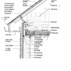

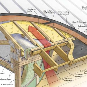

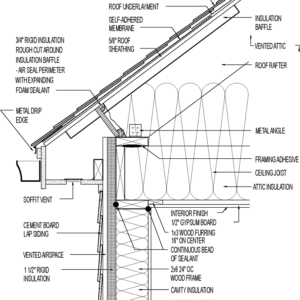

    附件是你正在谈论的项目的说明(我相信),它显示了他的墙壁到屋顶的细节。我们发表在FHB上。注意,额外的WRB用于黑色;这是一面墙。
    另外,我们将在下周发表一篇关于使用ZIP r - sheiting的文章,您可能会发现这篇文章很有帮助。注意,现在,通风的雨幕是必须的,当使用封闭的细胞内ZIP R。
