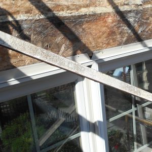

我们在2007年购买了我们的房子(建于2003年)。2016年,当我们修理一些石雕时,我们发现我们的灰泥和石雕后面的水已经渗漏多年了,我们家前面的许多墙壁几乎完全腐烂了!经过各种承包商的混乱和相互矛盾的建议,我们聘请了一家粉刷公司来进行维修。他们告诉我们建筑商没有在房子前面的任何窗户上安装闪光装置,而且沟渠/墙的交叉口要么没有分流器,要么安装不当....这就是泄密的源头。建筑商(现在早就破产了)还安装了排水沟,然后在墙和排水沟的交汇处粉刷。
灰泥公司在2016年进行了修复(附上了这一过程的图片..抱歉我不能全部张贴出来,所以它们可能没有意义)。好吧,快进到今天。我们女儿卧室的窗户开始漏水(尽管2019年有新窗户)。我们拆除了她房间里的干墙,就在排水沟旁边原来的分流器问题。大量的湿木材和绝缘材料。我们拿出湿度计,检查了2016年受到影响的其他房间,毫无疑问,大部分相同的区域又潮湿了。

    你的压力一定很大。但我很抱歉,没有实地考察,这是无法确定的。有几种可能性:可能是窗户本身,但如果粉刷维修公司正确地打开了开口,并安装了窗台,那就不太可能了。可能只是灰泥是一个储层包层(即吸收和保存水的包层),如果安装时没有毛细血管断裂,就会出现水分问题,而没有任何明显的泄漏源。可能还是闪光的原因。
    灰泥的潜在问题如此之大,以至于在这附近的新建筑中,灰泥几乎已经消失了。要考虑的一个解决方案是,如果未来的维修将在最后一个范围内,将其替换为更有弹性的东西,比如雨幕上的复合墙板。

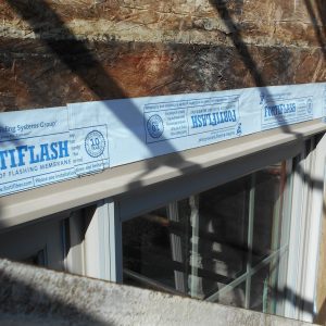

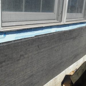

    编辑:我把你贴出来的照片拍成了粉刷之前的窗户和闪光。相反,如果他们展示他们所做的作为补救,这是完全不够的。如果窗户需要用闪光胶带覆盖法兰,并安装一个金属闪光头。那些小的角落闪烁和嵌缝几乎什么都没有。

    我同意马尔科姆的观点,如果这些是“改进”的细节,那就完全不够了。
    你可以贴更多的照片,但很有可能,那里的灰泥需要重新粉刷。也许有必要拉一下窗户,检查一下粗糙的开口是否亮得很好(这值得怀疑)。
    所有的窗户都会漏水。有了良好的细节,这些小泄漏从窗口不会引起任何问题。如果窗户漏水损坏了你的墙壁,说明它们没有安装好。
    不幸的是,在你的情况下,我怀疑这是从窗户泄漏,甚至基本的闪光细节在你的窗户外面都没有。

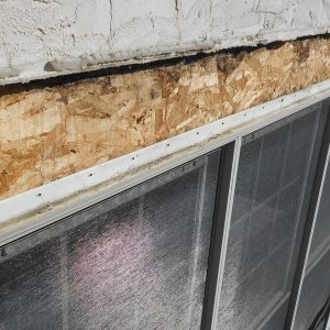

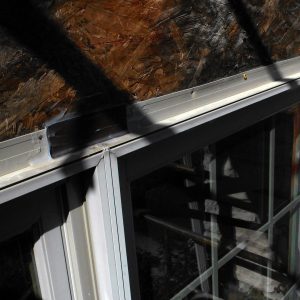

    谢谢你的回复。我最初发布的3张照片是在维修期间....它们可以在不同的阶段进行。我将尝试在下面发布更多并逐一解释。我们仍然认为漏水是从窗户周围进来的。窗户本身没有漏水....我已经把那个可怜的家伙带出去两次了。:(我知道如果没有现场检查,这是无法真正诊断的。我们决定雇一个结构工程师来检查修理和/或窗框。如果你有其他建议,我们洗耳恭听!
    我不能一次附上很多照片,所以我会用照片来描述回复。这里的附件是在2016年进行任何维修之前。从外部(即这张照片)是否能明显看出闪烁的存在?我们想知道检查员是否应该注意到它不见了。

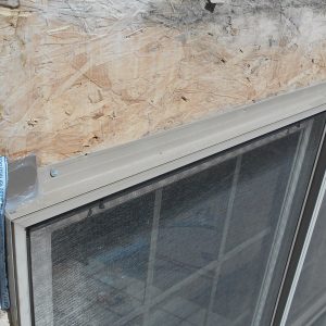

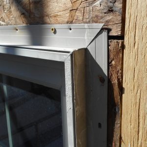

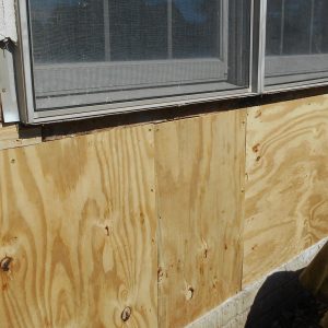

    这些照片在我们正式客厅的窗户上面,在他们下面,在维修过程中。图片与小金属板超级嵌缝到位是修复工作的图片。我不知道我是否有每一步的照片,所以在事情完成之前可能会做更多的事情。

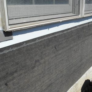

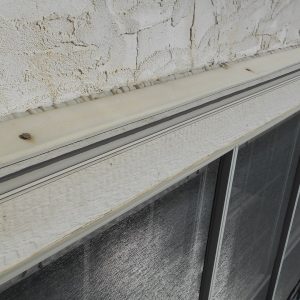

    我想这是我们餐厅的窗户。第一和第二是在任何修理之前。接下来(很难看到b/c的暗图),但他们添加了金属板,有很多嵌缝,最后一张有闪光胶带。在最后一张照片中,看起来他们确实添加了一些东西(窗户上方的米色嘴唇),但不确定它叫什么。

    光看照片,我并不惊讶原来的灰泥粉刷失败了。嵌缝在头部闪烁以上的装饰是下一个无用的。
