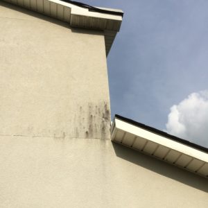

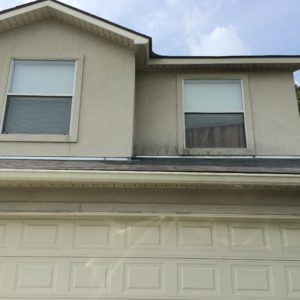

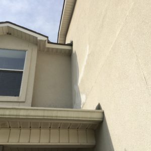

  50. 艾德里安·乔||# 50
    灰泥失败的图像-鼓胀的灰泥墙
    很棒的帖子,谢谢!这是常见的或可能的灰泥墙凸起约2英寸(开裂)是由一个不正确的固定金属车床造成的,或者你会怀疑潮湿的OSB隆起这么多吗?
    [编者注:要阅读这个问题的答案,要阅读其他评论,请点击下面的“2”进入第2页。]

  51. GBA编辑器
    马丁Holladay||# 51
    对Adrian Jo的回应
    艾德里安,
    不实地考察是不可能确定发生了什么。我可以做一些猜测,但它们只是猜测。
    在任何情况下,如果你的灰泥鼓出2英寸并且开裂,有人将需要移除一段灰泥来调查和修复问题。一旦灰泥的损坏区域被移除,你就能看到发生了什么。
    以下是我的猜测:
    1.在照片#1中,问题区域上方屋顶上无效的踢出闪光以某种方式让水进入墙壁。如果我的猜测是正确的,解决方案将涉及闪光修正。
    2.在图2中,墙壁上的模具是由于附近屋顶的反冲造成的。当水从较高的屋顶倾倒到较低的屋顶时,就会发生溅回。这里的灰泥可能没什么问题。
    3.在图3中,灰泥上的霉菌和窗框的损坏是由于附近屋顶的溅回造成的。同样,当水从较高的屋顶倾倒到较低的屋顶时,就会发生溅回。解决这个问题(以及图2中所示的问题)的一个可能的解决方案是在较高的屋顶上安装一个排水沟。

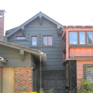

  52. H R||# 52
    石膏,板条,饰钉,木板,柏油纸,1923年灰泥....
    我们20年前买了一栋1923年的灰泥平房。它上面有很多层旧漆,上面是当地制造的“防水”漆,上面有云母片,我们被警告一旦开始剥落就必须擦掉(没有办法重新粘上)。我们做得很好,包括去掉底层的油漆,直到原来的灰泥。(湿热喷砂,通过过滤器吸入——残留的铅含量很高,必须用卡车运到内华达州掩埋——底层油漆含铅量超过20%,显然这是20世纪20年代的标准。)昂贵,谨慎,很高兴我们这么做了。
    现在,在沥青纸上涂上1923年的灰泥——问题是,接下来会发生什么?为了安装新的管道,许多墙壁都被打开了,没有腐烂的迹象,焦油纸出人意料地完好无损,但这里和那里有螺丝和螺栓孔。一面墙上有一个蜂巢。房子的前几代主人都是上了年纪的老人,他们一直在给房子供暖(他们的燃气加热器上没有指示灯,它一直在运行,所以房子一直很干燥。)
    现在怎么办呢?
    建议是使用普通的硫酸盐灰泥,然后再进行粉刷,还是使用表面光滑、易于干燥的碳酸盐灰泥。
  53. GBA编辑器
    马丁Holladay||# 53
    对人力资源的回应
    人力资源,
    我们需要更多的信息。
    1.你所在的位置或气候区域是什么?
    2.你打算在螺栓之间安装绝缘材料吗?如果有,是什么类型的绝缘?

  54. H R||# 54
    旧金山海湾地区。窗户在里面
    旧金山海湾地区。
    窗户的形状很好,有些已经换成了双层玻璃;由当地一位可靠的油漆工进行修补的旧油漆工为这些旧油漆工做了防雨处理。冬天,我们在旧窗户上贴上塑料热收缩膜,防止冷凝。
    屋顶凸出约15英寸
    螺栓绝缘?不容易——在墙壁上安装了许多防火砖和x型支撑(我们从那些为管道打开的地方知道——我们用胶合板取代了板条和灰泥,并将其拧紧固定,成为剪力墙)。我读到过,吹进来会在这个旧建筑上留下缺口。
    一位长期从事承包商工作的朋友说,在这一地区的旧建筑中,螺柱间的空气流通防止了水分在墙内凝结。他看到这里的老房子在几年之内就在墙壁上腐烂了,因为人们在螺柱上安装了绝缘材料,并在灰泥上涂上了蒸汽屏障丙烯酸漆,这显然是一个大错误,因为这里的灰泥很快就会干。(这就是为什么我们正在研究不含慢干添加剂的碳酸钙灰泥)
    顺便说一下,浴室和厨房的除湿风扇。
    但是看看我在屋顶部分放的便条——在一个新的凉爽屋顶下的水分是由阁楼上的除湿机处理的。
    我们可以在客厅里用除湿机代替旧的燃气加热器——降低湿度可以有效地让生活空间更温暖。在这里,寒冷的天气湿度大,会把你身上的热量吸走。
  55. GBA编辑器
    马丁Holladay||# 55
    对人力资源的回应
    人力资源,
    听起来你已经下定决心不再孤立。我不会试图说服你。
    但你的问题相当模糊:“现在怎么办?”
    我不知道。你吃完了可以出去吃冰淇淋。你告诉我。
    说真的,如果你不想隔热,你的墙壁可能会一直很干燥。只要和一个粉刷承包商谈谈,如果你喜欢的话,就用粉刷外墙。
    大多数进水问题都是由于下雨造成的,所以你需要确保你的窗户开口处擦得很好。在大多数老房子里,它们不是。
    你避免进水问题的方法——“由当地可靠的油漆工修补旧窗户,使其防水”——是一种基于信仰的方法。相信我,你不能依靠油漆来保持你的窗户防雨。
