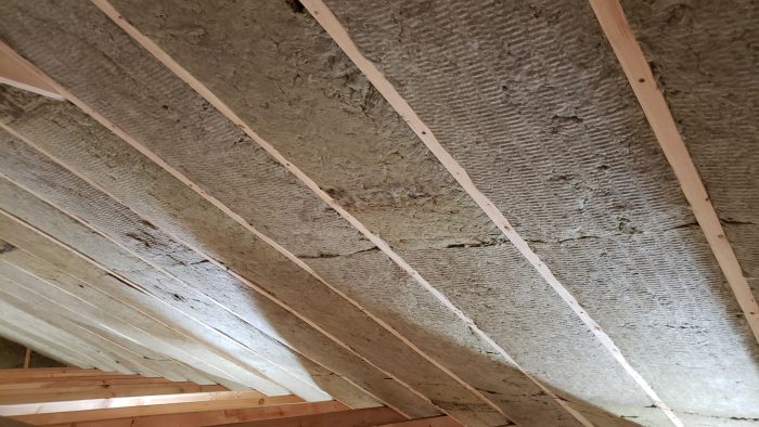

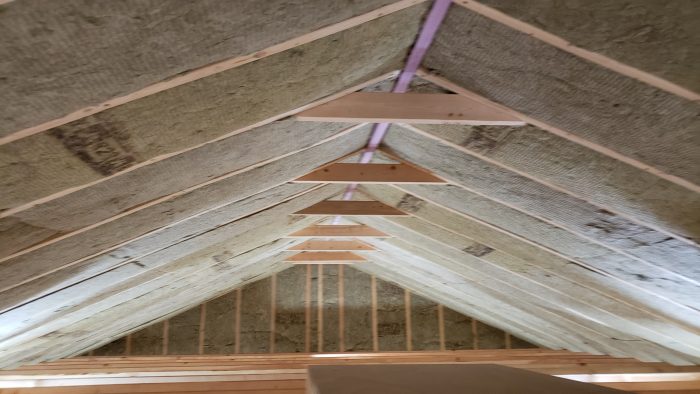

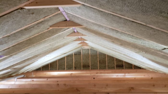

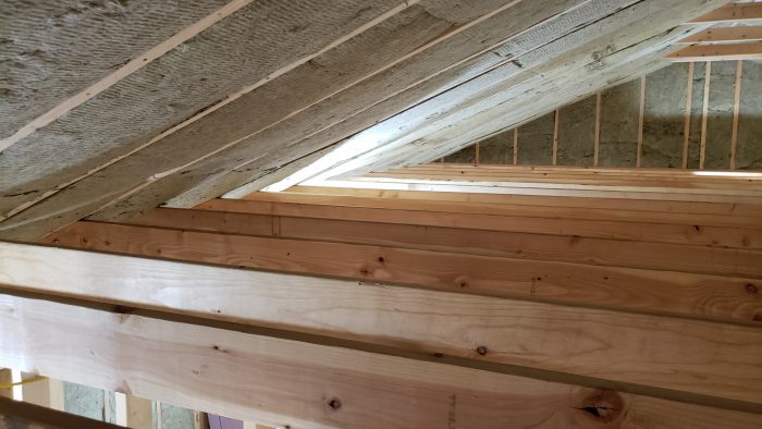

寻找关于我条件阁楼倾斜天花板的空气屏障材料的一些想法/建议。我在气候区5.我的设置是一个5/12的山墙屋顶,坐落在山脊上。我用泡沫板空气密封了我的挡板,摇摇欲坠的摇滚乐队得到11英寸的摇滚杉。我的阁楼空间将铺设管道,电气,并且可能是掌握的水线。我计划在中心12'或16'上铺设大约1/2英寸的顶部天花板托架作为阁楼储存的地板。下面的天花板托床将是下面天花板的干墙。我最初计划使用确定的膜作为空中障碍,但是火法代码是我从这个网站引起的问题。所以我想到了使用Intello Plus,但不确定使用该产品的消防代码问题,成本也是一个问题。我目前的计划是使用Tyvek。每个杜邦网站它有一个评分。 My local inspector Is not terribly stringent and I’ve built up a good rapport with him. Does this sound reasonable considering the plywood and drywall between the attic and habitable space? I could go as far as installing the fire rated drywall on the ceiling below for good measure. I’m open to any ideas that dont involve hanging drywall in the attic. I wouldn’t mind tacking up some foamboard since it is considerably lighter and easier to work with in a tight space but my main concern is fire code and inspection.

    >我用泡沫板空气密封我的挡板
    甚至比墙壁更多,思考外部/内部普遍比例,如果您确定更多的湿度可以退出,而不是进入。
    LSTIBUREK表示“ZONE 5需要在通风绝缘屋顶或阁楼组件中的内部表面上的III类(或更低)蒸气延迟器”。而且我的猜测是这对发泄空间具有高的蒸汽渗透性。限制用泡沫擦干,您可能希望内侧上的II类或智能延迟器(如Z6所需的)。其他人说外部烫发应该是5倍的室内侧烫发,这也表明了内部的II类。在任何情况下,Tyvek都太可渗透了。
    内侧空气密封甚至更重要 - 刚性材料(如3/8“胶合板)更可靠。

    我应该更具体地对我的材料使用。对于通风口挡板,我使用1/2“胶片面XPS。不确定烫发额定值,但道奇列出了它们的1”在大约1.1烫发评级下尚未公开。我的估计是四处或超过一个1.这将使它成为3级汽室延迟器。但是,我再也不完全肯定。刚性面板可能比一卷发言Tyvek更容易,但我正在运作开销,我是一个紧凑的空间,所以更轻越来越亮。
