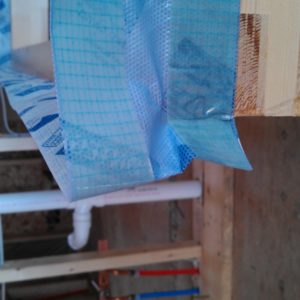

我正在建设一个被动的房子与双螺柱墙和所有的OSB接缝密封与Prosoco联合和接缝填料。我有胶合板窗户雄鹿和三窗格窗户与钉法兰安装在粗糙的开口的外部。我需要用空气封住窗框里面的胶合板。我想用泡沫填充窗框和胶合板之间的空间,然后用空气密封。
我在我当地的盒子商店看到了来自Great Stuff, DAP和Hilti的膨胀泡沫。它们之间有什么区别吗?大多数缝隙很小,最多1/4英寸到1/2英寸。我想它保持灵活的时间,并成为一个封闭的细胞泡沫。
在用泡沫填充空间后,我计划修剪多余的泡沫,使泡沫与窗框内部齐平。对于空气密封,我的计划是使用Prosoco的空气坝或Siga胶带。一个问题是窗框的内部不是平的,窗框的边缘周围有一个唇,然后有一个凹痕,然后窗框是平的。因此,没有太多空间供气坝或胶带粘附。空气坝能粘住泡沫吗?窗户的边缘很难描述,所以我附上了图片。

    我不知道不同品牌的罐装喷雾泡沫有什么显著的性能差异。你可能知道,罐装喷雾泡沫大大减少了空气泄漏,但不是100%的密闭性。这是一个好主意使用欧洲胶带在内部,因为你正在计划。
    另一种可能——特别是对于接近1/8英寸而不是1/4英寸的较小裂缝——是用硅胶或聚氨酯填充物密封窗框和粗糙开口之间的缝隙。
    大多数内部门柱的延伸是修剪出要么1/2英寸石膏干墙或3/4英寸装饰木材。这是将被装饰覆盖的尺寸——所以你的胶带可以重叠窗框1/2英寸到3/4英寸而不被看到。你可能还想在安装墙板装饰或板装饰之前垫片出粗糙的门框-你垫片的厚度将给你额外的厚度来隐藏胶带。
