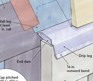

在新文章“所有关于闪烁”的图片在文章的开始显示了一个窗口盖闪烁的细节。这是我在2019年1月23日回复坦纳·坎宁安(Tanner Cunningham)的一个问题(评论#3)时发布的同一张照片。
窗盖/窗头闪烁:0、1或2?
这个细节被Malcolm Taylor拒绝了,他在评论#4中写道:
“这是几年前提出的细节。问题是它会把水倒在墙边的门柱后面.目前的最佳实践是把末端向上弯曲,而不是向下弯曲,做末端坝”。
Malcolm随后提供了Hammer and Hand一篇文章的链接,展示了一种更好的方法。
https://hammerandhand.com/best-practices/manual/1-flashing/1-2-head-flashing/

    下图是带有末端坝的头部闪光示意图。

    也许是那些正在拆烂的护套和窗框的人注意到,老式的窗户上的闪光(没有尽头的水坝)正在把水倒在墙板后面。如果是这样的话,也许这就是为什么像Hammer and Hand这样的网站推荐建造末端大坝的原因。
    迈克尔·玛蒂||# 6
    斯科特,也许;我把自己的老房子拆了,也看到了一些破坏。但是有了好的WRB细节,包括雨幕间隙或窗台闪光踢到下面的壁板表面,我不认为末端水坝是必要的。另外,瓶盖应该是前后倾斜的,而不是端到端倾斜的,所以大多数雨水应该从饰件的表面流下。水坝不够高,无法抵御大风吹来的雨水;事实上,它们在瓶盖闪光和瓶盖之间留下了雨水进入的通道,我也看到过潮湿的破坏。
