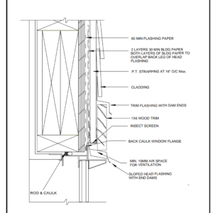

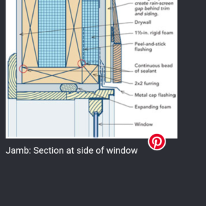

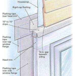

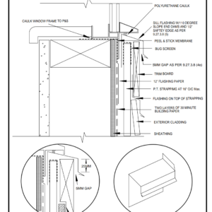

    谢谢你们了!我打算先安装装饰,然后把墙板装上去,除非有人有理由不让我这么做。我附上了两张示意图,一份来自卑诗省政府雨幕详细参考指南,另一份来自马丁的一篇关于雨幕墙中的闪光窗的文章。
    马尔科姆:我喜欢你的建议,但不知道修剪是否可以像这些图中所示的那样用毛毡覆盖。
    我想我已经明白了,在窗户和头部装饰物上方安装金属闪光是不会出错的,但如果我愿意留意并维护它多年,可以用填塞接头代替。这看起来对吗?
    最后,有人对窗户下面的闪光有什么强烈的意见吗?我附上了BC参考指南版本,其中包括更多的铝!

      你可以把饰件安装在防雨板的板条上,但必须有一个闪光装置安装在护套上,以转移进入洞内的水。
      如果你看看这两个细节是如何处理的,一个使用了两层闪光,另一个(来自FHB)假装这不是一个问题,并将壁板与装饰对接。不管怎样,如果饰件不在壁板的顶部,你需要一些方法来处理头部饰件上面的连接处。
      如果你在装饰上方提供闪光,我不认为在装饰下方安装第二件或将装饰安装在板条上有任何好处。闪光的作用是把水移到外面,但与此同时,它比装饰和窗框之间的嵌缝接头更容易让水进入墙壁。
      窗户下方的闪烁是你在画中看到的、但在现实生活中从未见过的虚构细节之一。把装饰的顶部倾斜到窗台以下,它没有任何效果。
