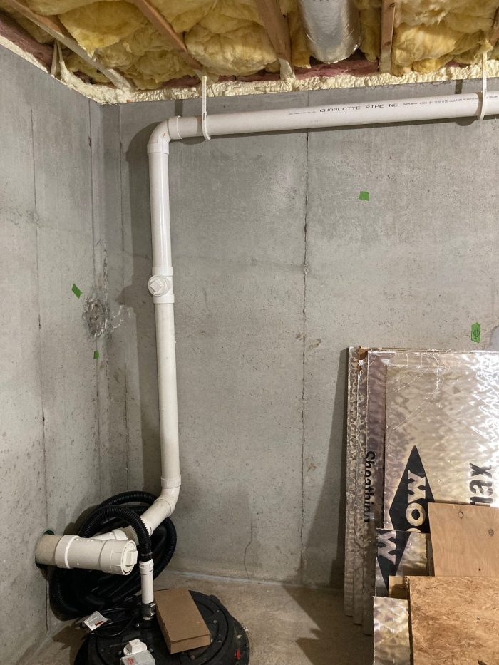

照片显示了典型的墙面部分。混凝土是93“,天花板托梁在96”中。轮辋托梁已经喷雾发泡。在密封单个垂直裂缝后35年后,地下室已干燥。当我们搬进来时,撒上的坑里有水,所以我安装了泵和密封盖,并没有看到它的一滴水。

照片显示了一些棘手的墙壁部分。排水管运行约40',我可以潜行1“泡沫在大部分泡沫。我计划在这个区域中使用Thermax,其中露出并将干墙带到底部。
问 - 什么,我不认为我应该?
