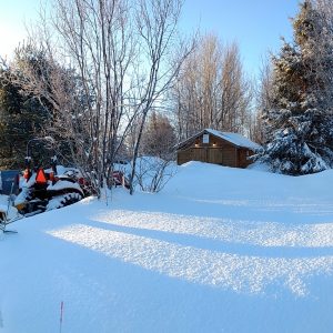

将一个12×20的Amish-Build棚在滑块上换成一个小小的240平方英尺的小屋以进行全职生活。它是2×4框架,荷荷镶嵌外包板(无护套和WRB)。地板托梁,螺柱托架和天花板与矿物羊毛毡隔离。我已经准备好完成了松板或胶合板床单的内墙(没有干墙和油漆)。
我需要室内空气或蒸气屏障吗?我被告知安装了4密耳塑料和卷尺和边缘 - 但我担心这个建议是基于典型的墙壁组装。我的建筑细节更简单,我花了几个小时的研究这个话题。内部空气或蒸汽屏障是否会造成更多损坏?
细节:
- 北部缅因州(气候区7):冷干冬季,温暖的潮湿夏天
- 2×4框架,带荷荷外部包层(无护套和WB)
- 矿棉棉绒绝缘(楼层R-23,墙壁R-15,天花板R-45)
- 内墙包层将是松板或胶合板(无干墙和油漆)
- 使用山墙通风口(无脊通风口)排出阁楼空间。坐在距离的通风口。
- 电热
- 如果使用空调,或者如果是必要的话,不知道
- 丙烷范围和烤箱(频繁烹饪)
- 安装浴室排气扇并安装排气罩
- 堆肥厕所
- 目前没有管道,但计划安装饮用水罐,热水器和RV泵用于水槽和淋浴。

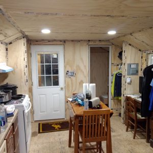

    谢谢所有人的建议!我正在完成胶合板内部,并将在空中障碍上工作。
  4. 艾伦弗格森||#9
    更新:
    去年冬季(2019年2月/ 3月),我用胶合板完成了内墙和天花板,用3米的所有缝合缝合胶带8067饰有所有接缝,以创造一个空中障碍 - 防止湿度的空气到达冷表面。没有安装塑料蒸汽屏障,因为我从研究中了解,塑料薄片可能会造成更大的伤害。
    单一$ 40 1200瓦特电气充电散热器能够使内部保持在65至70°F的舒适温暖,即使在冻结-20至-30°F夜晚。
