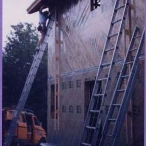

不是所有人。任何曾经住在通风的老房子里的人都明白挡风的重要性。下面是1982年我在TN的一个双层玻璃纤维隔热房子里安装的空气/蒸汽屏障的照片,在每个边缘和接缝处都使用了丁基填充物。我还在我的第一个Larsen Truss房子中使用了蒸汽屏障作为空气屏障,在1987年建造,在连接桁架之前,我把它放在带套的结构框架之外,就像一个带胶带接缝的房屋保鲜膜。
直到风起。50帕斯卡的鼓风机门测试模拟20英里每小时的风,但40英里每小时的风在迎风侧施加200帕斯卡的正压,而在背风侧和屋顶上施加几乎相同的负压。风可能不像堆栈效应那样一致,但当它们吹起来时,会产生更大的影响。
卢卡斯的问题是,“通过特定“裂缝”的空气泄漏率是否会随着房屋的“紧密度”而增加?”答案不是“视情况而定”,而是肯定的。就像我们在房子里安装的r值越多,空隙或热桥就越重要一样,空气泄漏也是如此。
的确,任何收紧房屋的努力都会降低房屋的整体泄漏率并节省能源,但同样的堆栈效应和风效应压力会使更多的空气更快地通过剩余的裂缝——使这些区域更容易受到水分的破坏。正是因为这个原因,97%的完整的蒸汽屏障将是97%的有效(蒸汽扩散是一种面积加权现象),而97%的完整的空气屏障可以是97%在有效(因为漏气是局部现象)。

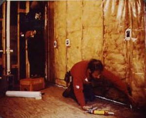

第二幅图,建筑细节,KISS缺失。
马丁,看图片(图片2),展示了密封和隔离房屋的所有细节。从今天起,我不会再建那个家了。复杂的劳动密集型,泡沫密集型,胶带密集型,嵌缝密集型,等等等等。对我来说,如果在我住的地方建造房子,墙壁的温度会比迄今为止建造的任何房子都更有利于霉菌的生长。即使不是,它也缺乏我想说的品质,哇……这很好地遵循了KISS规则。比如E=MC^2
墙面防潮/防霉吗?Riversong希望厚的纤维素壁能够渗透到外部,而这个例子并不是这样。1英寸的泡沫不足以满足1/3规则。除非你所显示的不是玻璃纤维或纤维素,否则不接受对边托梁和混凝土显示可湿性绝缘。
我认为这张照片应该被撤下。要学的错比学的对多。
让罗伯特感到困惑的是,这张照片对我来说比以往任何时候都更能证明,简单地做三种类型的墙中的一种比三种组合起来更好。
