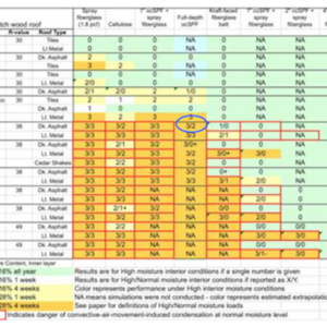

    在一个升力中可以安装多少(约5.5-6“),但您需要至少10英寸的限制,使其能够作为标准乳胶涂料的蒸气,并且需要是它的完全保护区4.屋顶甲板4.带15“它更好,但在内侧上的II类蒸汽延迟器或智能蒸汽延迟器,可能仍然不足以完全安全。
    下载BA-1001的副本,并在表3中拍摄“全深ocspf”列,以及行的所有区域:
    http://buildingscience.com/documents/bareports/ba-1001-moisture-safe-unvented-wood-roof -systems/view.
    R38(约10-11“)显然不是足够的蒸汽阻滞,以完全保护4区气候,甚至不接近。
    但是,即使在R20,内饰上的智能蒸汽迟缓器也非常安全。
    只要你不使用“酷屋顶”瓦片,它在3区和降低时都很好。

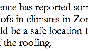

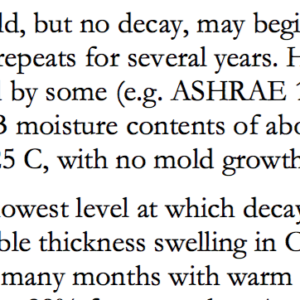

    我已经附上了附件(摘自那篇文章BA-1001)以备参考。
    附件一是你参考的表3,包含了相关信息。它表明,对于高湿度的内部条件,风险为3级,对于正常的内部湿度条件,风险为2级。我相信,我将保持舒适,正常,潮湿的条件与我打算持续平衡的通风系统。因此,在这些绝缘级别,我是第二类。
    附件2是同一篇文章的摘录,详细描述了第2类,并提出了稍微不同的意见(ASHRAE vs. Straube)。这让我对第二类课程有了一种谨慎的感觉。
    附件三是在他的结论的最后,并提出了他的现场经验有关水分在屋顶覆盖层。他的最后一句话是:“然而,4A区应该是这样一个系统的安全位置,除了内部湿度高或屋顶太阳能加热低”。这让我在二班的感觉明显更好。

    Dana多赛特||#9
    闭孔泡沫不是不透水的,甚至不接近。但在R49,它比最佳的更紧。
    R6.5 /英寸icycnene商品是0.9倍级@ 1.5“(R12.35)。R49的蒸汽渗透是约0.9×(12.35 / 49)= 0.2允许,即接近I类蒸汽迟滞(=干燥永不)。R6.5 /英寸商品都与HFC245FA吹来,除其他乐趣之外,有100年的全球变暖影响约为1000倍的二氧化碳。从蒸汽迟滞的角度来看,它是行星杀戮的矫枉过正环境影响的观点。
    http://www.icynene.com/sites/default/files/fb/md-c-200%20-%20usa%20technical%20product%20data%20sheet.pdf.
    选择MD-R-200而不是R/英寸更高的泡沫有几个原因:
    * MD-R-200约为1.3 PERMS 3“(R15.3)所以在R49,它将是约1.3 x(15.3 / 49)= 0.4允许的其他东西的干燥速率的两倍,以及中间的某个地方II类蒸汽延迟性。这是足够的蒸气紧固,但足够的蒸气打开,它可以以合理的速度干燥。
    **MD-R-200是用水吹制的,对环境的影响非常小。
    http://foamworksinsulators.com/pdf/ICYNENE%20MD-R-200T%20Technical%20Data%20Sheet.pdf
    半磅的开孔泡沫,如LD-R-50,其蒸汽渗透率为17 perms @ 2" (R7.4),所以在R49时,它的蒸汽渗透率为17 x (7.4/49)= 2.5 perms,这在4区气候中并不可怕,但它的蒸汽阻性仅比标准乳胶漆强一点。这是iii类阻汽剂,它本身不符合有关阻汽性的规定。
    http://www.icynene.com/fbdocs/LD-R-50-USAProductInformationMar2013.pdf
    要把它降到真正的ii类蒸汽延迟率1.0烫发需要大约125 R125,这将有点荒谬(和昂贵)。
    有0.7磅的泡沫可以进来在R49的蒸汽延迟度更优。伊辛尼的《经典加号》可不是其中之一。在20.7烫金@ 2" (R8),将是大约20.7 x(8/49)=3.3烫金
    http://www.icynene.com/sites/default/files/US%20content%20uploads/Classic%20Plus%20-%20USA%20Technical%20Product%20Data%20Jan%202015.pdf
    如果MD-R-200太贵,一种折衷的全泡沫解决方案是在车顶甲板上放1-2英寸的脏东西(R6.5- R13)来保护车顶甲板,在下面放10-11英寸半磅的泡沫。在冬季,水分会在开孔泡沫的较冷层积累,但它会很快干燥。但是,通过0.45-0.9 perm的闭孔泡沫,冬季在易受潮的屋顶甲板上的积累可以忽略不计。
