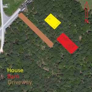

      我的情况被描述在图像中。我原计划以黄色显示的方式定位;然而,在这个网站上阅读了几个小时后,我意识到我需要改变我房子的朝向。这只是有点挑战,因为车道已经修好了,我也为房子和谷仓清理了场地。化粪池也在流行。我需要在找到自己的土地之前发现GBA,但我却在这里。我在尽我所能纠正这种情况。

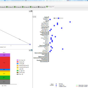

    我从东到西运行我的BEopt模型。东部地区每年的运营成本比南部地区高24美元,西部地区比西部地区高22美元。
    Walta
    1. mikeysp||# 12
      沃尔特,这是一份非常有用的报告即使知道很多因素都可以改变它。你在哪个区域做的?我试着把图像放大到可以阅读的程度;但是,图像在变得足够大之前就变得模糊了。

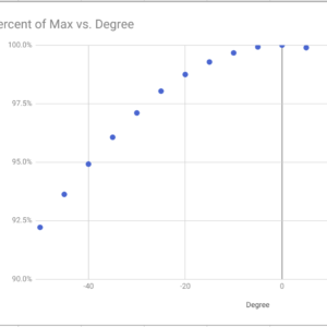

          即使是太阳能电池板,对正南方向的适度偏离也会对能量捕获产生令人惊讶的微小差异。假设您对倾斜角度进行了相应的优化,高达40度的偏差只能导致大约10%的退化。网上有这方面的计算器,但我不记得我用的是哪一种了。
          1. 巴雷特布洛克||# 25
            当我考虑用太阳能板为我的房子定位时,我发现了类似的结果。我附上了一张图表,上面显示了每度偏离太阳南侧的太阳损失率以防有帮助。我的理解是,这将是不同的位置,我比Mike更北(我在NH南部43*N),但一般的原则应该适用。就我的目的而言,从太阳能电池板生产的角度来看,我认为25*太阳能以内的任何东西都是有效的没有任何损失(少于2.5%),尽管这是一个判断。
