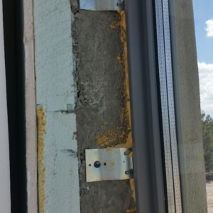

    在我的ICF窗户上,我有混凝土窗户币。我只是让承包商安装了临时的木块混凝土固化后这些木块就被移走了。然后我使用了没有钉法兰的窗户,并使用了带有螺丝的支架。使用Tapcon螺丝将窗户固定在混凝土中,支架将窗户固定在玻璃纤维窗框上。
    你不应该做的是使用木窗雄币与ICF墙。木头,即使经过处理,也会在干燥时扭曲和转动。此外,当你做混凝土buck时,长期的强度和可能的问题都被消除了。当你有乙烯基或玻璃纤维窗框和混凝土附着表面时,没有东西会腐烂。

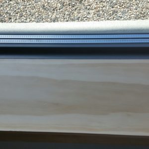

    你必须做的是在窗户和混凝土块之间留出足够的空间。没有混凝土的“重做”,所以在粗糙的开口上1“宽1”,1“高1”。用一罐窗户喷雾泡沫填充空间,我用SIGA胶带粘在室内和外部。外部灰泥。每小时60英里的大雨带来狂风,而且没有漏水。我用优质的松木装饰了一下
