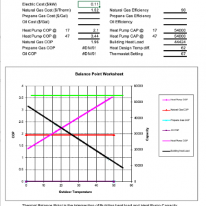

        我发布了一个计算经济平衡点的电子表格的输出,但我不相信它现在告诉我的东西。
        但是,你方的价格是错误的,应该是每热1.483美元。

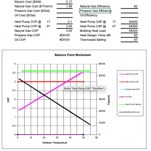

  3. 杰夫Wasilko||# 8
    这是你我燃油价格的输出。看起来在你们的高电价下,汽油在任何温度下都更便宜。
    我们的天然气价格更高,但我们的电费不到你们的一半,所以我们的经济平衡点是15F。
    注意,我使用我们的MXZ过热单元规格。如果你让我知道你有什么1:1的型号,我可以重新运行这些单位的cop表。

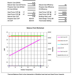

    1. 杰夫Wasilko||# 14
      你公布的纽约国家电网费率与我们在MA的费率相当不同。不确定OP在哪里,但在MA我们每月的费用为$12(。每天40美元)不包括汽油。每个温度我们支付1.3958美元(在冬天,因为夏天价格下降)。
      这是您要的价目表。这使得经济平衡点在37华氏度。
