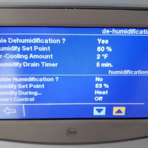

    我的Rheem热泵有多个设置的除湿模式
    1开启或关闭除湿模式
    2除湿设定点为%
    3过冷度数
    4除湿排水定时器
    我认为其他品牌以类似的方式工作,但可能不会给你太多的控制来调整变量。
    我把我的60%与2°过冷是允许的。如果湿度超过60%,系统将运行并使室内温度低于设定值2°,给系统更多的运行时间,使其能够除去更多的水分。然后系统保持关闭状态,直到温度超过设定值。我认为排水计时器将保持系统关闭设定的时间,允许线圈排干充分之前,系统可以再次启动。
    干模式将使用更多的能源,它可以让你觉得更舒适,如果高湿度比过冷的困扰你。
