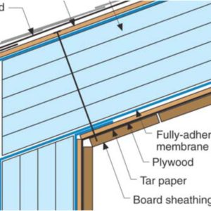

    约翰,这是一个很好的细节,我在哪里可以找到它的其他部分?看起来他把柏油纸和胶合板放在木板的护套上,然后再用剥皮和棒子——这似乎是很多的护套!
  5. 约翰·布鲁克斯||# 5
