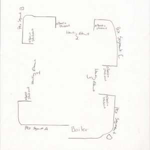

加压和检查是否要走干墙的泄漏听起来像是要走的路。我附上了地下室循环的图。我尚未购买/安装底板加热元件。PEX段A,B,C和D已安装。就泄漏加压和测试而言,我该采用以下哪些方法?
1)单独测试每个PEX段,A,B,C和D?显然,这将检查我放置的压接肘部配件。
2)现在购买加热元件,将元素连接到PEX段,但请停止进行锅炉连接。不确定这将如何阻碍我悬挂干墙,但会让我检查肘部配件和加热元件连接
3)使用PEX暂时将PEX段彼此连接,这将使我能够一次检查PEX段,而不是单独检查。
