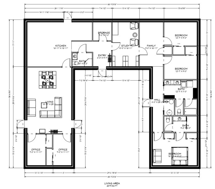

我和妻子正在认真考虑在纽约州罗切斯特(Rochester, NY)附近的一大片农村地区(第5区)建房。我们的总体规划是一幢单层平板住宅,带一个部分封闭的庭院。它带来了一些挑战,因为就建筑面积而言,它的占地面积又大又长。我附上了我的房子的粗略计划,希望我能从GBA人群中得到一些好的见解。
我想知道如何有效地加热、冷却和通风。我担心的是,当停电时,暖气还能保持运转。此外,我欢迎对如何改进设计的一般性建议。我也很好奇是否有什么效率标准值得追求,

    这种房子——有很多角落,不紧凑——永远不会特别节能。我劝你建造一个有篱笆的院子,而不是u形的房子。
    理想情况下,你想设计一个简单的矩形。你可以稍微偏离矩形,但你的设计有一个可怕的表面积与体积比。
    与此相关的一点是:你的设计在规划室内行人方面做得很糟糕。穿过家庭活动室和书房的通道特别尴尬。如果你想要u型的房子——我认为你不应该——你需要考虑合适的走廊。当然,走廊将占据这类计划的很大一部分——这是放弃美国的另一个原因。

    在罗切斯特的湖泊效应雪击地点,你会有一个heluva除雪问题在院子的封闭或半封闭的庭院配置。
    你还可能会在屋顶上发现一些大山谷,在大风暴后需要人工修复。
    年平均降雪量在90-100英寸之间,但这是“平均”。非平均年份可以看到超过10英尺厚的雪,而且它的时间分布并不均匀——它经常是2英尺或更多的大块雪,5英尺以上的积雪,你绝对不想看到在你的u形庭院中被捕捉到,因为你还必须铲掉屋顶山谷中5英尺以上的深度,以保持重量和冰坝的风险有限。这个足迹在圣地亚哥可能还不错,但它在你的位置和气候方面充满了问题。
    拍摄最坏的l型配置,并考虑长期和努力的屋顶线。一个简单的单山墙会有最少的积雪滞留量,陡峭的斜坡比浅的斜坡更容易掉雪。对于一个短的山谷和一个长的臀部,L型的山脊线更接近L型的内部可能不是太糟糕,特别是如果山谷的一侧足够陡峭,在风暴后快速雪崩(比那一侧的12:12的坡度更陡峭)。

    在不了解导致你的设计的思考过程的情况下,我将只建议一些小的调整:
    -你的房子的公共区域(主要入口和客厅)之间的交通有点迂回,并引导你通过厨房。大多数现代住宅的厨房都通向餐厅和起居空间,但如果你不喜欢这种方式,可以将化妆室向上移动,这样走廊就可以靠在庭院的外墙上。我建议把书房的门也移到这面墙上,但我想你可能打算在那里放书架吧?
    -家庭娱乐室似乎是硬塞进去的。由于两间卧室都在同一面墙上,情况就更糟了。将两扇门移到它们之间的储物柜,这将会有所帮助,也会为它们提供更多的隐私,因为它们可以从一个凹室进入。
    -可以通过将门向上移动缩短通向主卧室的长走廊,使之与套间浴室的墙壁对齐,或者进一步移动到主浴室入口的前面。这会让主卧感觉更私密。
    好运!

    嗨,马尔科姆,
    自动标记是有误导性的。靠近衣架的客厅门是客人的主要入口。标有入口的房间实际上是为了从厨房快速进入庭院(烧烤)。这可以让客人在很大程度上远离厨房,除非他们要去洗手间。
    我经常做饭,我不喜欢开放式厨房。这是我的个人喜好。我希望能够关门处理烟雾或辣椒味。
    我喜欢家庭活动室的凹室和把走廊拉进主卧室的想法。
    我觉得把走廊往下移的建议很有吸引力,只是我喜欢书房现在的样子。通道提供了堆栈周围的访问空间。
    我想到了一个不是u型曲线的替代方案。我的妻子非常喜欢这个庭院,但作为工程师,我们都知道大的表面积与体积比不是最佳的。我们看看能不能想出一个有臀部屋顶的盒子。
    ——约翰。

    嗨,马丁,
    我的妻子非常喜欢庭院,但她对通过其他方式创造庭院的设计持开放态度。我正忙着把房子折成一个有臀部屋顶的盒子。一旦我们就布局达成一致,我会发布修订版。
    我同意家庭活动室很尴尬,我认为马尔科姆的建议可以很好地改善它。其实我挺喜欢这项研究的,但它可能还是会改变的。至于人流量,从图上看不清楚,但客人的主入口在客厅外,客人只能去西翼。
    ——约翰。

    嗨,黛娜,
    我理解人们对降雪的担忧。在我看来,这个布局比我以前的房子有了很大的改进。庭院的开放一侧,在允许吹雪的同时,也提供了一条清除积雪的路径。我有一台机动但重型的气体吹雪机,两年前在波士顿的雪里它还挺得住。(该死的幸运的购买。大约在第一场雪前一个月,我买了它,以为我买了一台比我需要的更强的机器,结果我的街区只有一台吹雪机还能用。)
    我从一个摇摇欲坠的谷仓铲下了紧实的5英尺的积雪,这就是为什么我设计这个屋顶没有山谷和向外倾斜。这对我来说几乎是一个要求。我一定会考虑增加屋顶的坡度。

    作为一名建筑师,我的出发点可能与许多其他主要关注效率的海报发布者不同。形式的主要产生者应该是你想在那种气候的网站上如何生活。如果你想出的是一个法院那我不会很快改变的。
    房子主要是文化产物。它们看起来并不像我们的衣服或汽车那样有逻辑原因。它们不是用来生活的机器。你增加了外墙的面积,超过了一个更高效的矩形,但你的屋顶面积保持不变,你提出的建筑组合将产生一个非常高效的房子。
    我所建议的任何改变都只是建议。建一栋你和你妻子会幸福的房子。这本身就是一个巨大的成就。

    我住的房子,一侧的u型甚至比你们平面图上的还要小,中间有一个露台。冬天降雪量超过95英寸(罗切斯特的平均降雪量)的时候,我的后背肯定会有这种感觉。只是说说而已…
    挖出屋顶的山谷也是痛苦的一部分,但在每个正派的东北复活节之后,甲板上确实有一吨的雪。如果我不定期清理甲板上的积雪,在平均下雪年(在我家附近只有60英寸),就会超过窗台,即使有2英尺的突出,也会与壁板接触。其他部分的墙有时会有积雪,需要在大雪年挖出来,但这与那个雪陷阱发生的情况完全不同。
