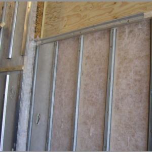

    因为椽子隔间比2x6螺栓墙腔大得多,DPcell。安装要求更大的密度和将鼓起干墙,特别是在中心2'。
    一些当地的人开发了一种技术来帮助InsulWeb在安装过程中避免膨胀。用订书机装订后,他们用金属通道将其压紧(见图)。即使有这个额外的措施,我建议1x捆扎和定位InsulWeb之间的捆扎和椽子。你的干墙工人会感谢你的。
    这就给您留下了一个挑战,即执行一个连续的空气屏障(包括过渡到墙壁的空气屏障),同时将干墙连接到带子上。把它写在纸上,而不是在现场。
