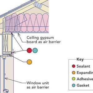

    乔凡尼,
    垫片位于墙面顶板和石膏板之间。不需要在天花板石膏板的周长处安装垫圈。请参阅下面的说明。
    有关更多细节,请参阅本文:“密闭墙。”

        乔凡尼,
        不深思。你的目的是防止空气从干墙和顶板之间的裂缝中漏出来。只要垫圈是位于沿一个顶部板-某处石膏板将抓住垫圈-你会没事。
