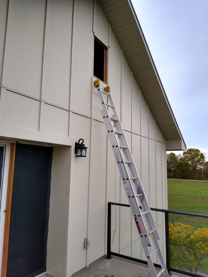

我需要在屋顶上安装一个蜂窝天线。我计划安装一个结构的屋顶耙筋膜,将延伸约4英尺以上的高峰。我试着用梯子爬上去,很快就觉得不安全。
下面的墙上有个阁楼的舱口,所以我想我可以用它装一个平台。另一端的支撑可以直接往下12英尺到下面的阳台,或者用对角线支撑支撑在墙上。后者似乎是一个更健全的结构,但它意味着永久性地破坏哈迪的墙板。我可以在一定程度上修复损坏,但如果我想再次使用该平台,损坏和修复将重复进行。对于前一种选择,我可以使用超长的支撑延伸到平台之上,形成垂直的连接栏杆,使栏杆更加简单和坚固。
我想第三个选择是建造一个独立的脚手架,但那是一个更大的工作。我可能还得用舱门装一个稳定器。
这些计划有什么明显的错误吗?有没有人认为哪一个最有意义?

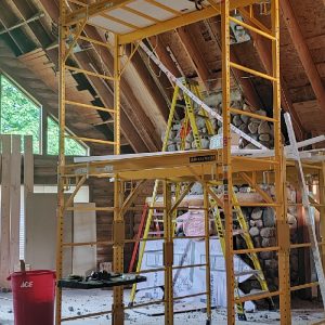

    我买了2段“户外”5'x7'脚手架新的约500美元,租金将很快变得比这贵。它在室内天花板、我们房子一侧的门和我的杆子谷仓的布线方面都是无价的。

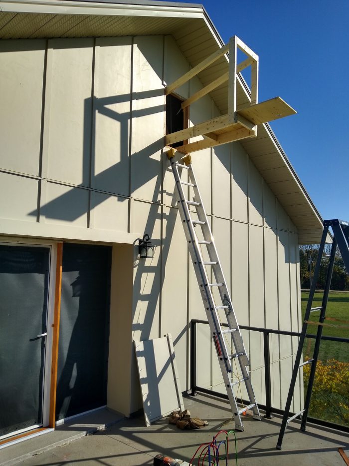

  18. 特雷弗朗伯||# 31

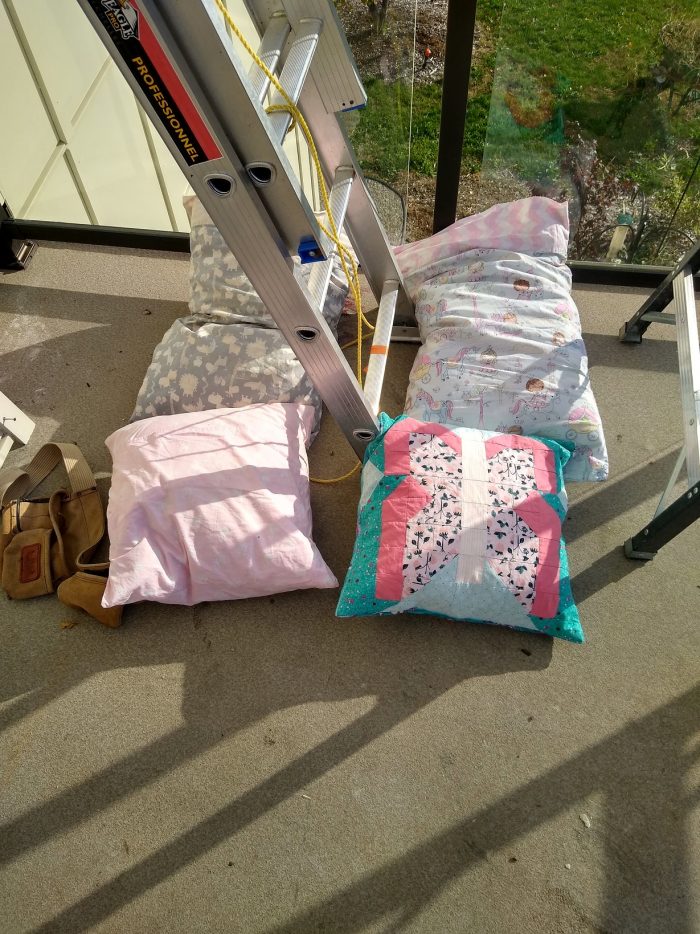

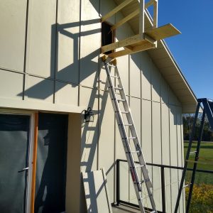

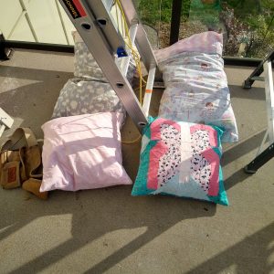

    我昨天搭建并使用了这个平台。我5岁的女儿看到了,马上问我是不是要跳下去;它确实有点像跳水板。然后她担心我会掉下去,所以她在梯子周围放了“安全枕头”。
    最后,我让地板滑出了梯子的边缘,这样我就可以上下梯子了。我做了大约30次,测试不同方向的信号强度。

      不错-尤其是工人补偿等级的垫子。你就该无视我们,上个周末就把它造出来。
      1. 特雷弗朗伯||# 33

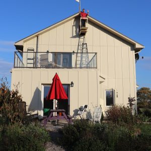

        昨天是我最早能去的时间。花的时间比我预期的要长,主要是因为我恐高,所以非常谨慎。我花了很长时间才鼓起勇气走到站台上去固定栏杆。但不后悔。
    2. DCContrarian||# 34
      好工作。我希望你能带着照片回来,有那么多海报我们再也没有听到过。我希望只要你住在那里,你就会发现这个平台很有用。

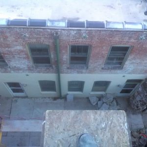

  19. 马特·F||# 35
    不错的工作。照片上的地面视图清楚地表明,这是一个完美的解决方案。原始图像确实让它看起来像舱口从你想要到达的顶峰偏移了。
    1. DCContrarian||# 36
      完美的高度。最初的照片让它看起来像舱口可能太低了,无法到达屋顶,但它是在一个良好的工作水平。
