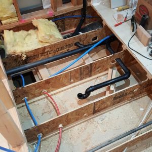

    2. Aedi||# 15
      这只是一个切题的联系,但你的轶事让我想起了我在网上偶然看到的一个故事:一个DIY屋主的帖子,他决定他的浴缸真正需要的是一个下沉的岩石花园,周围不让任何讨厌的TJIs阻碍:
      https://twitter.com/KateLibc/status/1004361210387574785
      我附上了下面的图片作为例子。一定要通读房主自己设计的修复建议!
      这只是表明,即使是设计师和建筑商制定的最好的计划也无法与拥有Sawzall的房主相比。
        Zephyr7||# 16
        这是可怕的。我见过太多的和/或太大的洞钻在网上很多次,但我从未见过部分和弦被切割。从房间的外观和凹进来的灯的位置来看,它看起来可能是在地板中间的某个地方。
        当他给那个浴缸灌水的时候,他可能会遇到一些问题……
        马尔科姆·泰勒||# 19
        Aedi,
        也许有点切题,但读起来很愉快!
