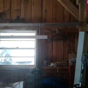

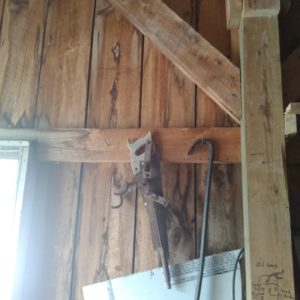

我有一间谷仓楼,楼上有起居室,楼下有车库。这座建筑的侧面是用球拍和木板做的。车库用硬质泡沫板隔热。我是否可以用一些喷雾泡沫填充漏水的地方,然后在装好墙框后在坚硬的木板上加一层松软的东西?我住在纽约的特拉华县。气温会降至零下20度,更糟的是,有一段时间最高会达到个位数(这个冬天太长了)。我最终想把车库变成居住空间。谢谢。

    是的,谢谢。我看到了这篇文章,但不确定它是否适用于我。我只是想用泡沫填补不规则的角落和空间,板不能很好地适应。然后在里面加入玻璃纤维。外面的墙只有球拍和木板。在我的印象中,刚性板起到了蒸汽屏障的作用。是这样吗,还是我需要在木板和玻璃纤维之间找点别的东西?或者甚至一些其他的“在板和玻璃纤维之间的护套,使它更像外部绝缘?”谢谢。

    对不起,我的名字是米歇尔。我不知道怎么画。基本上,现在它是木制的杆子,还有一些大板子,从杆子到杆子,球棒和板子在外面。

    是的,抱歉。板和板条。水平2x6,固定在方柱上。在一块石板上,我还希望用硬质泡沫板来隔热。基本上,我想在车库外建造一个宜居的空间,既不花大价钱,又能降低长期供暖成本。(不要我们。)

    它看起来像我所说的柱框架建筑,但杆子谷仓或柱和梁也可以。“柱和梁”这个词有点复杂,因为它也可以指传统的木结构细木工建筑。但这些照片足以说明问题。
    Michelle,简短的回答是,使用这种类型的组装,我能安全推荐的唯一方法是从外部拆除板条,用自粘WRB(如Henry Blueskin VP100)包裹,并安装新的壁板。你的结构支撑对抗水平荷载看起来有点弱,所以你可以添加外部CDX或Zip护套来增加强度。
    对于绝缘,你可以添加某种外部绝缘——通常的选择是硬质泡沫或钉基,钉基是硬质泡沫,一面粘着osb,但半硬质矿棉也可以很好地工作。而且/或者你可以在室内用任何通常的选择框墙和隔热。
    方法首先提出,spray-foaming地区可以看到日光和增加蓬松直接向董事会的内部绝缘,并不是一个良好的长期解决方案,因为它将容易受到水分积累,导致模具和腐烂,也可能是害虫损害的风险。
    杆状建筑适合做谷仓,但不太适合以安全、节能的方式创造有条件的空间。虽然没有木屋那么糟糕,但也差不多了。
