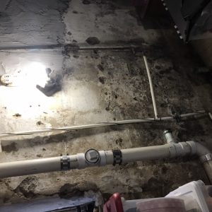

嗨,希望大家都很好。我都快把自己逼疯了,我一直在想我该怎么把地下室的墙隔离起来。我有一些固定管道和电力直接连接到我的2个混凝土基础墙。我想雇一个电工和管道工来重新布线地下室,并把pex通过一个框架墙,我将建立在基础墙前。现在的问题是,为了把隔热板直接连接到墙上,我必须拆除所有的电线和管道。有没有可能把墙裱起来,让电工和管道工完成他们的工作,然后把隔热板移到裱起来的框架后面?还是我要搬水管和电线,然后让他们回来,等我裱好之后再来做?

    谢谢你所有的建议。最简单的解决方案是有两次交易,但如果我避免这种情况,它会更便宜。我的电气是如此陈旧,我无法重用它。添加了一张图片只是为了向你展示我在哪里。它主要是带有一个铜连接的Pex管道。我也有我的主要水线,关闭了从墙上出来。水线在排水管后面被驱逐出来。我可以剪切所有的线条,使用一些临时鲨鱼咬链来连接,所以我可以将一切搬出前面(从来没有这样做过,我假设这很简单,直到水管工可以使用更好的连接。任何关于这些连接可以留下的意见,我听到了耐久性或错过耐用性。排水管和墙壁后面有一个间隙,所以我可以在移动水线后滑动1/2英寸泡沫板。

    在装修中,围绕着现有的作品而不是移动它是非常非常正常的。
    你说的鲨鱼咬伤会起作用的。它们很容易使用。三个小窍门:使用合适的切割器(铜管切割器的铜管,pex切割器的pex),这样你就有一个漂亮的干净的切割,连接器工作得更好。为了让鲨鱼咬伤继续下去必须在管道的某个地方有一个打开的阀门,这样压力就不会增加。在铜管上,确保外部光亮干净,使用砂布。
    如果只是一个插座,我不会麻烦电工去断开它。关掉电源,打开盒子,可能是用螺丝固定在墙上的。拧开螺丝,然后把它拧到天花板上,直到你准备好让电工来把它修好。
    我会说你最大的问题将是那些排水管。我觉得你将最终将铆钉连接到墙上以围绕它们框架。清理将必须通过面板仍然可以留下。
