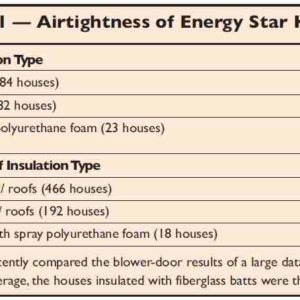

    关于这个问题最好的数据是由Bruce Harley收集的;我在2005年4月的《能源设计更新他在一篇题为《玻璃纤维绝缘的房子是最容易漏水的》(Fiberglass-Insulated Homes Are the Leakiest)的文章中写道。以下是文章中的一些例外:
    最近,马萨诸塞州韦斯特伯勒节能服务集团(Conservation services Group)的住宅能源服务技术总监布鲁斯·哈利(Bruce Harley)在大量建筑中研究了气密性和隔热类型之间的关系。哈雷收集了2004年在马萨诸塞州和罗德岛完成的能源之星住宅(包括单户和多户住宅)的气密性数据。所有房屋完工后都进行了风门测试。
    “数据集中的房屋数量因房屋是按墙壁绝缘类型划分还是按天花板绝缘类型划分而不同。(这有几个原因,包括一小部分房屋,包括有SIP墙或屋顶的房屋,使用各种绝缘类型或不同寻常的绝缘类型。没有一种简单的方法可以将使用一种以上隔热材料的房屋与使用一种隔热材料的房屋分开。)哈雷能够查看906个按墙体保温类型划分的家庭的气密性数据,以及702个按天花板保温类型划分的家庭的气密性数据。
    哈利发现,墙壁用喷涂聚氨酯泡沫隔热的房子比墙壁用纤维素隔热的房子要牢固得多,用纤维素隔热的房屋比用玻璃纤维隔热的房屋要牢固得多(见表1)。按天花板隔热类型对房屋进行分类得到的结果与按墙壁隔热类型对房屋进行分类得到的结果相似。
    “虽然数据清楚地显示绝缘类型和气密性之间存在一致的相关性,但相关性的原因尚不清楚。”
    [点击下面的图片放大。]
