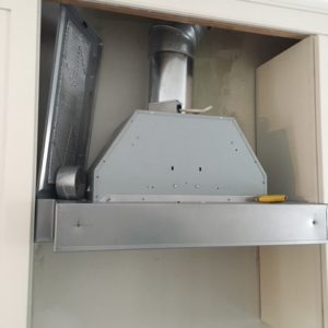

虽然我相信我知道答案任何安全问题的罐头泡沫密封周围的金属管道,穿透天花板。我特别担心的是炉子产生的热量,然而根据图片我已经约3英尺下面的粉丝相对于6“圆管,穿过天花板所以最高温度将在inatke底部的风扇。
简单地说,假设我得到的陶氏罐头泡沫是防火的,任何担心使用它来密封在炉子上方的排气管
  1. M S||# 1

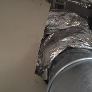

    请看附呈的图片
    理科硕士。
    6英寸的管道不会太热。没有理由说你不能让罐装的喷雾泡沫(或者更好的是,一个高质量的欧洲空气密封胶带)与镀锌风管接触。(当然,在你做这个空气密封工作之前,你会想要除去铝箔。)

    谢谢马丁。澄清一下,我说的是天花板平面,管道周围的泡沫。我用锡箔胶带贴在管子上的所有“伤口”上。不知道为什么我需要移除铝箔,因为在情况下,玻璃纤维绝缘绝缘管道。我将泡沫周围的铝套筒,以完成空气屏障的干墙。
    我想你应该把铝箔拿开,我好先封好管子。
    马丁Holladay||#4
    理科硕士。
    我没有意识到铝箔实际上是绝缘的盖子。照片上的铝箔看起来有点皱,所以我没有意识到这是绝缘材料。
    如果我是你,我会先把铝箔绝缘材料贴在管道上,然后用空气封住铝箔绝缘材料和石膏板之间的裂缝。
  5. 乔Suhrada||# 5
    罐装泡沫在那里很好。你不应该在燃气壁炉的烟囱上使用它。那是另一回事。炉子里的蒸汽和烹饪产生的烟雾被吸进管道的时候就不太热了,和房子里的其他空气一起被吸进管道。
