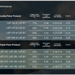

    你需要什么样的性能?你看三层玻璃单元的规格是什么?这是卡迪纳尔网站上的图表,看起来你可以通过高或低的太阳增益得到一个很好的u因子。你们有报价吗?
  5. 戴夫W||# 5
    大卫-
    我们正在寻找。20的u系数,从图表中可以看出,如果我们使用low -i81涂层和氩气填充,除了low -180外,我们可以使用任何基本玻璃选项。我们正在等待供应商对这些玻璃的报价。谢谢你发布的图表…我们已经在红衣主教网站上看到了这个,引用的数字对我们来说很好,这就是为什么我们正在寻找其他人的意见,关于是否有任何已知的问题与low -i81涂层等....与三窗格相比,它真的是可行的选择吗?

    戴夫,卡迪纳德公司提供的是“只装玻璃”的数字,而不是整个窗框的安装!所以我认为你会看到,一旦玻璃装上框架,性能值将会下降,而三层玻璃单元可能会更舒适,尤其是来自加拿大和欧洲的1又3/8英寸厚的igu。还有其他人知道吗?

    LoE-180是一种单银高太阳能增益软涂层,必须制作到IGU内部,否则它会恶化。有点跑题的是,之前发布的图表并不是衡量LoE-180“正常”表现的最佳指标。
    LoE-180是一种表面涂层。由于目前还没有将180溅射到表面3和将I81溅射到表面4(双面板)的技术,图表显示,在双面板上,180溅射到表面2和I81溅射到表面4,这并不适合HSG应用。所列出的三层IGU性能数据,无论具体涂层是什么,都是基于表面2、4和6的涂层,这也意味着这些涂层中的玻璃(至少是中间的玻璃)必须进行热强化,以避免由于热应力而破碎。
    虽然I81并不是一种“独立”的涂层,但在单层或双层玻璃表面(没有第二层涂层)使用它,其能源性能数字将与典型的硬涂层相当。
    这里有几个问题。图表显示了270、272和366与i81在双面板igu中的组合。这是否意味着这三种涂层可以涂在3号表面,i81可以涂在4号表面?或者,这个图表假设所有的内部涂层都在表面2上吗?和…180在surface 2和surface 3上的性能有什么不同?在另一个线程中(在JLC上),我得出的印象是差异很小。

    如果你选择三层窗玻璃还是双层窗玻璃,那么你可以选择在2号和5号窗玻璃上涂布(以及270、272、366,甚至180号窗玻璃的任意组合,但没有I81),或者你可以选择在2号、4号和6号窗玻璃上涂布,在2号和4号窗玻璃上涂布270、272、366,然后在6号窗玻璃上涂布I81。
    如果你涂层表面2和4,那么玻璃(至少在中心lite)将不得不热强化,以避免热破碎。与两种涂层相比,三种涂层会提高u值,但除第三种涂层的成本外,热强化也会增加设备的成本。
    大卫,我在回复中只提到了180度,因为180度是用来作为一个表面涂层,以获得最大的太阳热量,同时仍然提供一个很好的U值。在我看来,在表面2上放置180和表面4上放置I81是没有意义的,因为你失去了SHG优势,最终得到的U值比你在表面2上使用更合适的涂层要少。
    你在文章中提到的其他涂层被设计为表面2涂层,所以在表面4上添加I81不需要背靠背(表面3/4)涂层。目前还不能在表面3涂上任何LoE,然后在表面4涂上I81。
    考虑到使用180作为表面3涂层,SHGC为。69,VT为。80。在前面列出的图表中,将180与I81结合使用,玻璃的SHGC为0.59,VT为0.71。
    考虑到I81在降低SHGC和VT方面发挥了一定的作用,我认为大部分太阳热增益损失与表面2和表面3的应用有关。在表面2和表面3上使用LoE-180较低的太阳热增益是显而易见的,这就足够了,Cardinal确实建议将其用作表面3涂层,以获得最大的太阳热增益。当决定曲面2和曲面3时,u值的差异可以忽略不计。
