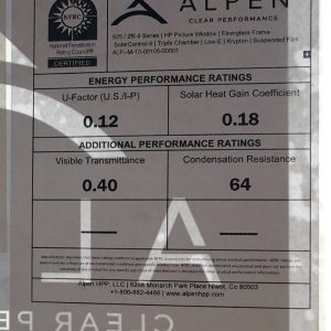

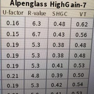

      1. 马克·内格尔||# 5
        彼得,是的,我正在看阿尔彭的窗户。低U值通常伴随着较低的透明度,或者这是我所看到的数字。我必须再看一遍,但我不记得在0.28到0.28范围内的U值有0.40-0.50范围内的SHGC数字。

  4. Peter L||# 7
    Alpen提供了一个高增益选项,u值为0.16,SHGC为0.48,VT为0.62
