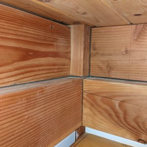

我们最近买了一个有25年历史的木架。一些木材成员之间的间隙高达1/4″,使我能够看到1英寸的蓝色刚性泡沫绝缘在外面。我们在第六气候区,我能感觉到空气在这些空隙附近轻微流动。用填充物把它们封起来有什么问题吗?会增加木材腐烂的风险吗?

    没有一些照片,很难确定我们是在同一页的差距和做什么,请张贴一些。
    水在关节处聚集吗?

    确定的事情。关节处没有积水。这幅画有一个样角。每根横梁的上方和下方都有缝隙。天花板是1 1/2英寸的舌和槽,下面的斜角形成了一个槽,也延伸到刚性泡沫。在坚硬泡沫的外面有一层护套,护套的外面是某种蓝色的织物,然后是雪松木。根据制作房子的工具公司的建议,我已经填塞了一些部分。今天我在另一个网站上看到一条评论,认为填塞这些缝隙是一个坏主意,因为水分会被困在凹槽里。考虑到空气是从这些缝隙进来的,难道不会有湿气流到外面吗?
    填塞的部分,做了很大的不同,就舒适度和时间的水循环器运行。如果这样做没有错的话,我想继续。

    继续填补空白。空气流动是最大的问题。一定要看看外面有没有缝隙,让空气进来,它们也可能让水进来。你的思路是对的。空气密封的房子更舒适。使用套件公司推荐的填充物。

    较大的缝隙应用支撑杆填充,然后填塞。你可能需要高质量的聚氨酯填充物。

    在任何使用大块木材(如原木或木材)的建筑系统中,随着木材膨胀和收缩而移动的缝隙都是不可避免的。大多数现代木结构框架将木材上层结构包裹在非结构的皮肤或其他类型,所以运动不会导致空气密封和绝缘问题。原木房屋可以被凿开。
    对于你的缝隙,使用支撑杆和一些形式的弹性密封胶应该有帮助。对于较大的间隙,可以考虑使用像permachink这样的原木缝隙产品,它被设计用来处理永不停止的收缩和膨胀循环。Emseal还制造了一种原木膨胀衬垫胶带,可能会有帮助。

    谢谢大家,我会继续堵的。Permachink看起来有趣。我一直在用通用的硅胶。它有+/- 50%的膨胀/压缩。我想这没问题因为我是在缝隙最宽的时候填塞的考虑到25年的木材,我们应该是季节性运动。我希望我看到的石膏板和木材之间的平均1/16英寸的差距是一个指标,随着时间的推移,硅树脂足够灵活。如果你觉得这太天真了,请告诉我。
